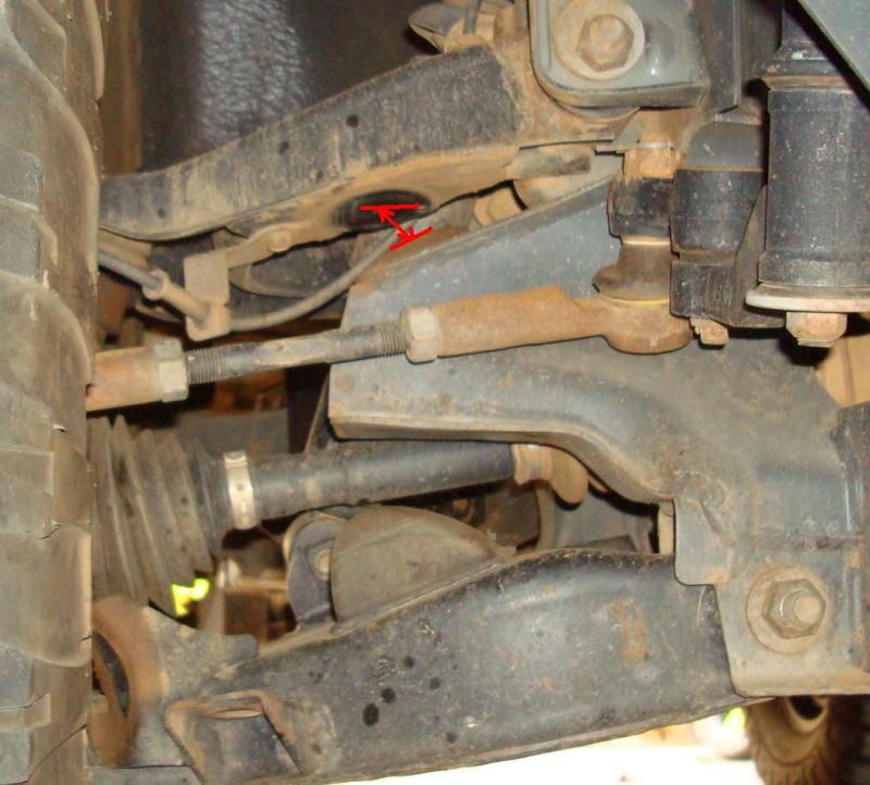

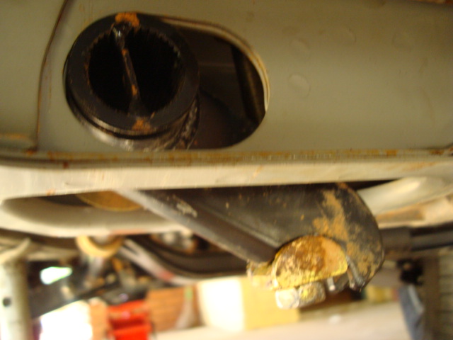

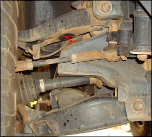

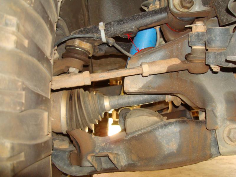

    O que pode ser feito para levantar a suspensão dianteira da Xterra:
    - Regulagem do parafuso da barra de torção (foto) até a altura de 77,5cm, como na foto. Acima disso é possível, mas a viatura perde curso descendente e dificulta em obstáculos.
    - Existe um calço do leque superior (que determina o curso descendente) de perfil mais baixo que permite um lift de 0,5 cm. O batente original pode ser cortado também, mas não recomendo.
    - O leque superior pode ser trocado por outro que permite mais curso descendente, veja foto. A folga entre o batente e o leque deve ser de 1". Mas algumas pessoas toleram andar com 0,5" de folga.
    - Neste leques alternativos pode ser usado um espaçador entre o pivo e o leque, permitindo mais curso ainda, porém, neste caso, é nescessário o uso de buchas especiais que rebaixam o diferencial dianteiro inteiro.
    - É recomendado barras de torção que suportam maior carga, como na foto.
    - Acima disso, tem que se colocar eixo rígido com feixes ou coilover.
    Que mais? Por alto é mais ou menos isso.

    Prezados, não querendo dar pitaco na conversa de voces, porem julgando necessario uma observação, a medida apresentada na foto 2 (xt verde do leandro) esta com o body lift de 2", para efetuar somente o lift excluir 2 polegadas da medida apresentada( +-5cm).
    Abço

    Trotta, voce esqueceu de mencionar também que alem da limitação dos batentes, existe também o problema de cambagem... e dos pivos passarem a trabalhar em 'novos angulos'...
    Eu mesmo quando instalei os jumelos by trotta .. mandei levantar a dianteira em 1,5cm..(alinhamento, caster, cambagem ok) mas ela ainda ficou muito arrebitada...Um tempo depois pedi pra levantar mais um pouquinho (não lembro quanto) e o carro não estava mais dando cabagem correta e puxava para a direita... baixei de novo e tá arrebitada até hoje.. hehe

    Citação Postado originalmente por Pablo RR Ver Post
    Bem lembrado, por isso troquei os leques superiores. São mais "compridos" e permitem alinhamento correto.
