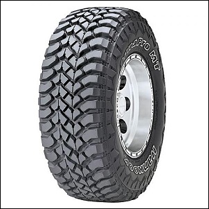

    Na verdade meus pneus já chegaram, são os Hankook Dynapro Mud RT03 32" (IGUAIS OS DA FOTO ABAIXO). Alguém tem experiência com estes pneus? Pelo que pesquisei ele é muito bem conceituado nos EUA.
