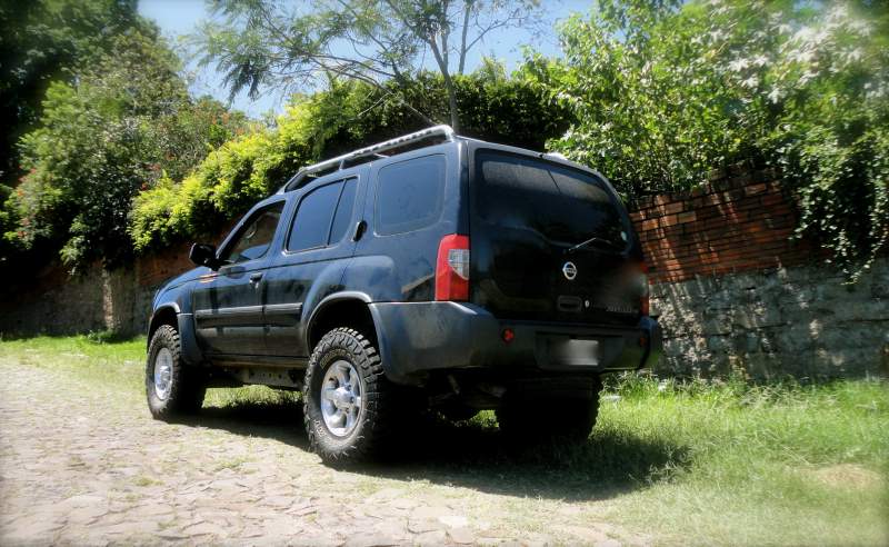

Segue aqui minha Xterra recém monstrificada! (e bem empoeirada hein)
BL de 2"e pneus 32x11.5R15 MUD.
Anexo 388103
Anexo 388104
Que venha o Xterra Days 2013!
abraços.

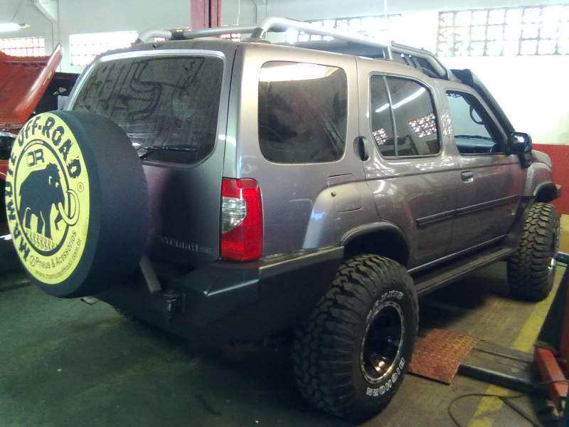

Mas dá uma olhada nos 2º e 3º anexos abaixo, com 315 R16 MonsterTires (pneus artesanais agressivos)!
A Doutor Jipe confeccionou bandejas, colocou amortecedores duplos e dupla ação capazes de minimizar a responsabilidade da barra de torção e mais outros. A viatura tem guincho no PC traseiro também, aliás uma bela obra de arte (1ª foto).
Anexo 397664 Anexo 397663 Anexo 397662

Segundo Daniel, da Doutor Jipe, o suporte de step faz parte do conjunto do PC traseiro, esse todo trabalhado artesanalmente, uma trabalheira danada. Vou ver se consigo ver ao vivo essa viatura lá na capital alviverde na próxima sexta-feira.
