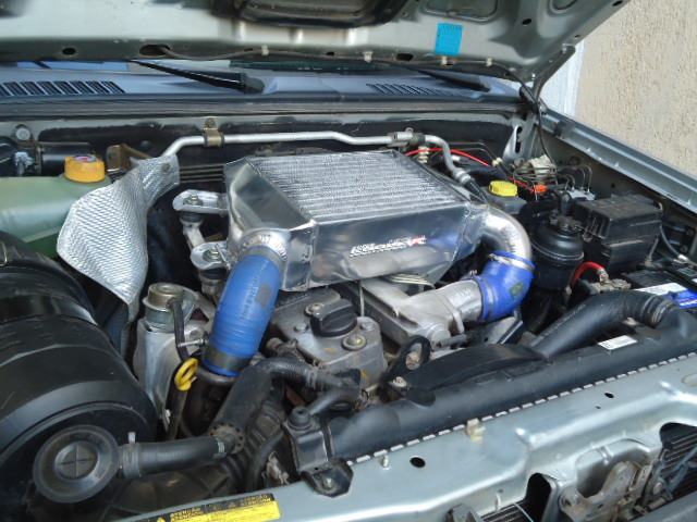

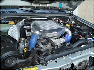

    David,
    só hoje vi sua resposta... tem uma forma mais facil de fazer a regulagem da barra de torcão já que está dando fim de curso: gire ela uns dois dentes na parte de suporte da bandeja, 'talvez quem fez a montagem não colocou na posicão certa.
    Quanto a colocar os 33 na Frontier, fizemos uma no ano passado, vai precisar apenas dos calcos de 2 po, e parafusos novos, não há necessidade de trocar o jumelo, o suporte do parachoque traseiro nem precisa ser refurado, tem uma furacao exta com 2pol.
    Alem de poder usar os 33 o visual do carro fica muito diferente, na X fiz um intercooler maior aproveitando o espaco a mais:

    Citação Postado originalmente por ZYKAO Ver Post
    David,
    ZIKAO, deu muita diferença esse intercooler maior?
    Cesar ( Frontier 2004 4x4)

    Citação Postado originalmente por notec Ver Post
    Notec, a diferenca é notada na estrada, na cidade não muda em nada, mas na estrada o carro fica bem mais solto.
    abs
