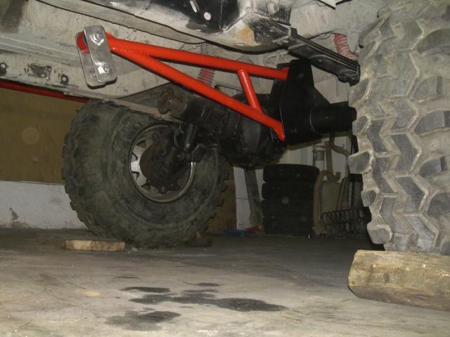

    tem razão, na minha coloquei o acendedor dentro do descança braço e coloquei a tampa de tomada no painel, questão pessoal mesmo e para não estimular nenhum fumante, a tampa da parte de tras que quem anda vive chutando ela ate perder, adaptei uma de prisma da GM e ficou bem!

    Citação Postado originalmente por notec Ver Post
    Anderson, pra que serve essa peça??
    Pra acabar com o efeito pendulo ou a torção dos feixes de molas!

    Citação Postado originalmente por Anderson_MA Ver Post
    Estou com um problema e preciso da ajuda de vcs. Já troquei 3 feixes de molas mestre esse ano, troquei os amortecedores e problema persisti, notei que quando arranco no carro o diferencial traseiro faz um movimento de pendulo, então, quero fazer uma experiencia, quero instalar 3 peças dessa: https://catalog.foothilloffroad.com/...a379d92ddb2c76 para fazer issO:Nissan Frontier 4x4 Motor 2.8-2044998.jpeg
    Mas não sei onde encontrar essa peça aqui no brasil, alguém pode me indicar?
    Anderson,
    essa barra chama-se Traction Bar, esse seu problema normalmente é causado por um motor muito forte ou mola traseira com a configuracão errada, já fez o teste de comprar a mola mestre usada de uma frontier em um desmanche (mola original), segue link que dá uma ideia de um modelo de traction bar usado em Hot Rod:
    Traction 1

    Meu amigo, ja coloquei 2 molas originais e o problema persiste. A peça que tô procurando não é a barra, mas sim, os terminais que ficam em cada extremidade dela.
    Citação Postado originalmente por ZYKAO Ver Post
    Anderson,
    Traction 1
