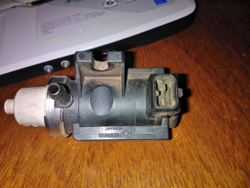

    Amigos, estou com um problema que esta me tirando o sono.
    tenho uma XE 2007 que esporadicamente esta acendendo a luz da injeção, dai ela perde força, fica xôxa, não passa de 80 km por hora, porém andando mesmo eu desligo ela e ligo novamente e volta tudo ao normal, fiz uma viagem de 1800 km, na ida foi tudo blz, mas na volta ela morreu uma 5 vezes. Gostaria de uma ajuda dos amigos, se alguém ja passou por isso, antes de mais nada, os filtros todos novos.

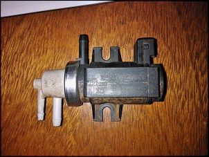

    Olá Martinelli ... Viajei com a minha dezembro passado e perto de Paraiso do Tocatins a bichinha entupiu, a luz a injeção acendia e o carro só dava 80 sem força .. em Paraiso fui em uma oficina que fazia a manutenção nos carros da prefeitura ... relatei o defeito ao mecanico ele logo disse que era um sensor que gerencia a turbina ele fica ali perto do filtro de combustivel ...os terminais dele ficam para cima e acumulam agua, o meu havia apodrecido os terminais ... tive que comprar um em Palmas se eu não me engano por 180 dinheiros na Planeta Chevrolet na Nissan 400 pila ... de uma olhada nele os sintomas foram parecidos com os seus
    Olha ai a foto da peça com o conector quebrado,
    Nissan Frontier 4x4 Motor 2.8-wp_000664.jpg Nissan Frontier 4x4 Motor 2.8-wp_000665.jpg
