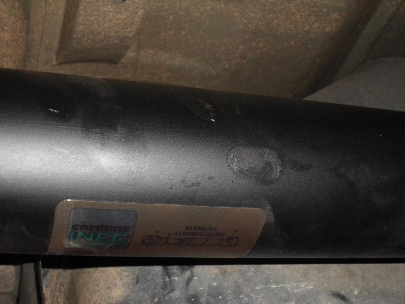

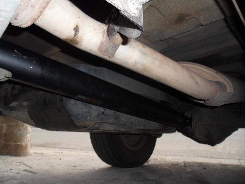

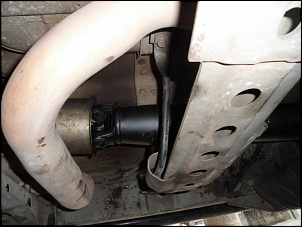

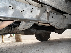

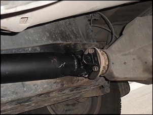

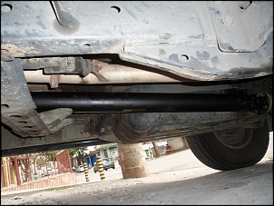

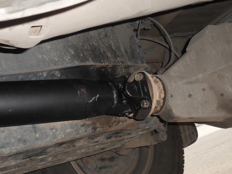

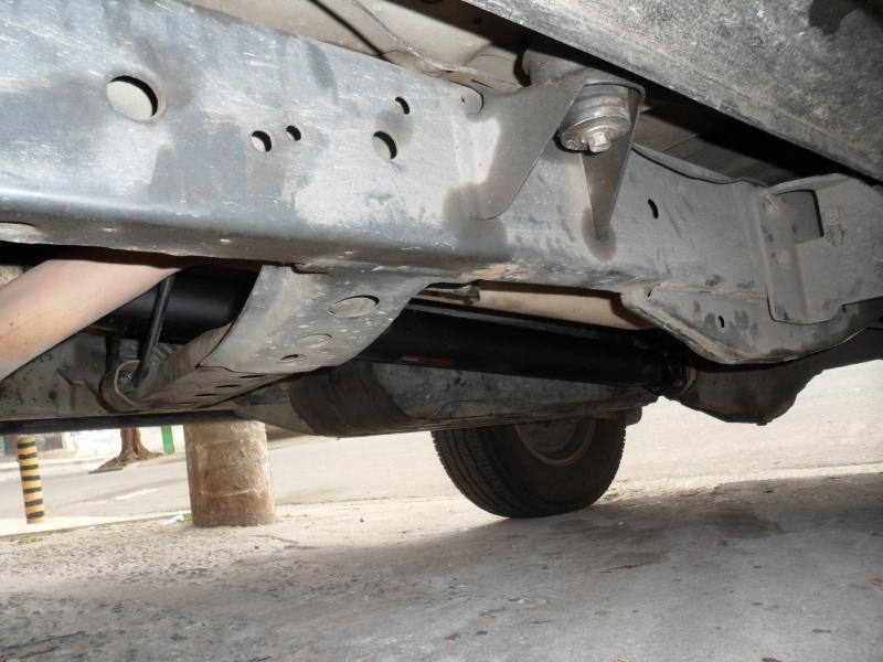

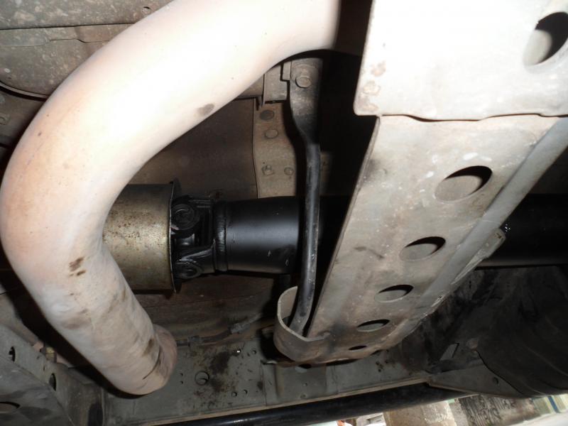

    Ola Pessoal, acho que acabou a minha DOR DE CABEÇA com o rolamento do cardan retirei a viatura da cardans inec na ultima sexta-feira a tarde com o cardan unico e ja rodei + ou - 230 km em alta e baixa velocidade e nada de vibraçao ou coisa parecida, tambem obs que a viatura nao esta fazendo + barulho quando trafego por ruas irregulares, (aquele barulho do cambio caindo) e outra coisa que parou de fazer foi o estralo que fazia as vezes quando saia de primeira marcha.
    Valor do sedrviço R$ 520,00, ficou esse valor devido ter que trocar uma cruzeta se nao o valor teria ficado R$ 450,00.
    Nissan Frontier 4x4 Motor 2.8-sam_1047.jpgNissan Frontier 4x4 Motor 2.8-sam_1048.jpgNissan Frontier 4x4 Motor 2.8-sam_1051.jpgNissan Frontier 4x4 Motor 2.8-sam_1053.jpgNissan Frontier 4x4 Motor 2.8-sam_1054.jpgNissan Frontier 4x4 Motor 2.8-sam_1055.jpgNissan Frontier 4x4 Motor 2.8-sam_1046.jpg
