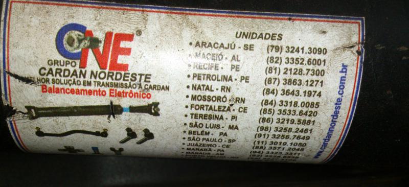

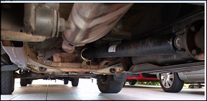

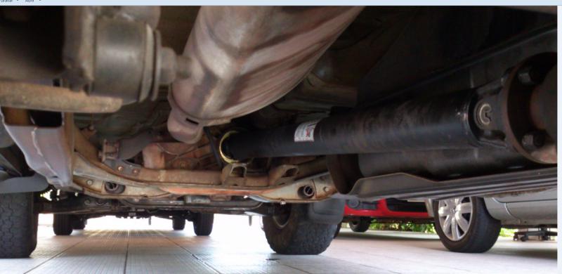

    Bom ia Pessoal. a minha não tem mais esse rolamento... o proprietário anterior foi na cardan nordeste e botou um cardan unico...não vi diferença... me surpreendi com a falta do rolamento um dia na oficina... questionei o mecânico, ele falou que tinha sido uma boa solução já que esse rolamento é uma mer#$#... e vivi dando problema... se não me engano gastou uns 600 reais.
    Miniaturas de Anexos Miniaturas de Anexos Nissan Frontier 4x4 Motor 2.8-cardan.jpg   Nissan Frontier 4x4 Motor 2.8-cardan-noreste.jpg

    63
    Citação Postado originalmente por JorgeAragao1 Ver Post
    Boa noite grande JORGE!
    Cara, vou levar essa imagem ai do cardã para mostrar ao um amigo mecânico, pois o mesmo disse que não seria possível devido a caixa e o diferencial não estarem em mesma linha(alinhamento). Bacana essa adaptação pois assim você fica livre desse abençoado desse rolamento kkkk.
    Detalhe a "CARDAN NORDESTE" tá faltando filial aqui na Paraíba kkkk, não tem número no adesivo propaganda fixado no cardã do grande JORGE!
    Mas se você diz que não sente a MÁQUINA diferente, isso é uma boa forma de não ter mais dor de cabeça com o rolamento do cardã por o valor de R$ 600,00!!!!!!
