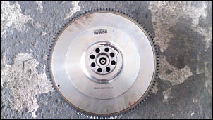

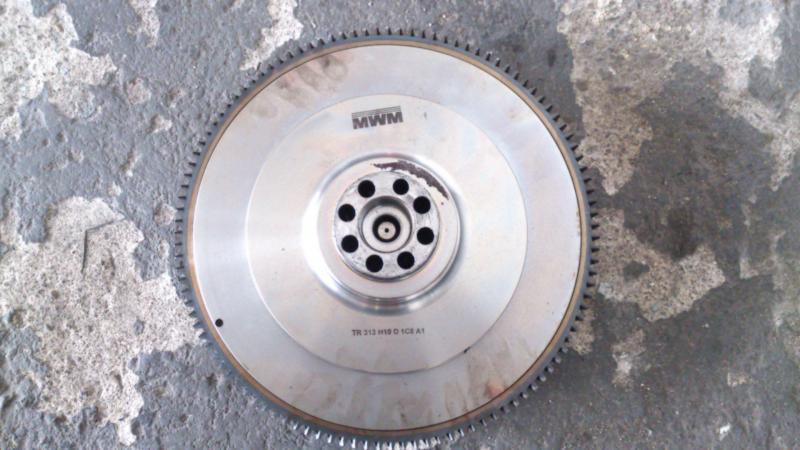

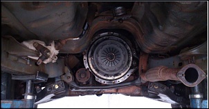

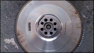

    Pois é, sexta-feira (21.09.2012), recebi uns atrasados de um cliente e decidi ver a história do volante, pois bem eu já tinha comprado o Volante, levei-o na oficina e quando olhamos o retentor eu tinha comprado o errado, fui na loja trocar enquanto eles tiravam a transmissão, para ter acesso a embreagem, comprei disco e platô originais MWM... RS 575,00 em 3x no card... chegando na oficina me deparo com uma embreagem novinha marca SACHS, que com certeza não rodou nem 10mil km. e para me deixar mais intrigado... tão novo quanto a embreagem era o VOLANTE RÍGIDO MWM que estava nela(foto 3)... e ainda com um Código: TR 313 ... que ninguém conhecia impresso, pois bem o mecânico disse que o barulho deveria ser da embreagem SACHS, que nos Trollers, costuma fazer bastante barulho... recomendou botar tudo MWM, já estava mesmo com as peças então botei, atuador SKF novinho, Embreagem MWM... novinha...e o volante MWM rigido que estava nele... depois de tudo montado, ainda tinha a merda do barulho, só que mas discreto acho que reduziu pela metade, o volante novo que eu tinha comprado consegui devolver, e fiquei com o crédito na loja... e tenho kit embreagem completo SACHS, e um Atuador SKF fabricado em 11.2010, ou seja, kit completo, quase zero.. já que quando comprei o carro estava na garagem a 8 meses e se olharem no detalhe da figura dois verão a data de fabricação acho que é 31.03.11, acho que vou anunciar no mercadolivre, e para resolver o problema do barulho simplesmente aumentamos a macha lenta para 900 rpm e não 600 como era antes, assim o barulho sumiu mesmo fiquei chateado pq fui a 3 oficinas conceituadas(as 3 condenaram a embreagem) e a um amigo mecânico autodidata(analfabeto) o único que deu diagnostico diferente disse que podia ser os causos internos do motor, fiquei chateado pq gastei 1300 para substituir a embreagem e FICAR com o mesmo sintoma, que mer#@$#@%$..., não sei se é pq estou contrariado mas acho que está vibrando muito quando o RPM chega perto dos 4000.. tenho certeza que a embreagem está muitíssimo baixa e as vezes é difícil botar a 1ª, mas,Nissan Frontier 4x4 Motor 2.8-embreagens-sachs-1.jpgNissan Frontier 4x4 Motor 2.8-embreagens-sachs.jpgNissan Frontier 4x4 Motor 2.8-dsc_0014.jpgNissan Frontier 4x4 Motor 2.8-dsc_0015.jpgNissan Frontier 4x4 Motor 2.8-dsc_0010.jpgNissan Frontier 4x4 Motor 2.8-dsc_0018.jpgNissan Frontier 4x4 Motor 2.8-dsc_0017.jpg de qualquer vou testar mais um pouco e ver quais as impressões...
