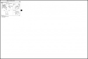

    Aconteceu comigo na concessionaria. É cada um que aparece..............
    Segue a foto do manual em anexo com a conexão correta
    Citação Postado originalmente por Adatlo Ver Post
    Alguém poderia postar uma foto da tubulação da linha hidráulica do freio dentro do compartimento do motor, principalmente da região do entorno de ABS? O mecânico que substituiu o cilindro do pedal da embreagem fez uma bagunça e estou querendo acertar (ou melhorar) a posição da tubulação o mais próximo do que era, só que estou sem parâmetros.
