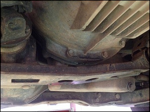

    Acabei colocando o lojack da tracker . Funciona no mercosul e brasil. Instalacao rapida facil e barAta.
    Estou em punta del este, com Muito custo. Tive tres problemas, um deles mais serio com embreagem. Com certeza foi a revisao que fiz. Muita furada fazer revisao, dá azar, só pode ser.
    1) chegando em curitiba comecei a ouvir um chiado quando acelerava, nada de mais só a mangueira saindo da turbina tinha furado. Ate ai tudo bem 49 reais por uma generica
    2) me quebrou um feixe traseiro ainda na guarda do embau, tres no carro e malas, sem muito peso. Nao senti nada mas notei que o lado direito estava mais baixo , inspecionei e vi o quebrado, o feixe do meio. Coloquei uma gambiarra mcgayver para nao forcar e depois acabei colocando um feixe similar no chui, na maior boca de porco que vi na vida, mas melhor que arriscar quebrar o feixe mestre. Alias acho o sistema muito inseguro pois toda a carga vai no mestre sem backup, se quebrar, risco de acidnete serio. Morreu 150 reais.
    3) chegando no uruguai fiquei sem embreagem, em punta del diablo, maldito nome. Vazou o fluido todo, completo e vaza tudo. parece ser o atuador dentro do cambio, mas nao tenho certeza, vaza pelo dreno em cima da barra que segura o cambio. Achei que tudo estava perdido mas entao entrei na missao impossivel para nao perder o reveillon em punta de este: opcao1 ligar o carro engatado em primeira. Opcao 2 ligar o carro em ponto morto na descida e ir acelrando ate sincronizar e entrar a primeira, ou empurrar na mao, mas ai precisa de ajuda. Quem deu a dica foi um camarada que andou 2mil km assim. Ligar na primeira da dó forca muito. Mas se tiver uma descida ou quem empurre é tranquilo colocar primeira. Depois disso, nao pode para, igual o filme do trem desgovernado. E ai vai mudando as marchas estilo ayrton senna, so no tempo. Dificil, mas em 200 km nao raspei muitas vezes, se for no jeito o cambio aceita a marcha sem raspar. Reduzir tambem, basta acelerar.Agora é tentar achar mecanico amanha por aqui, se alguem tiver alguma dica é bem vinda.
    Estou com o carro a 40 mil km e nunca tinha dado dor de cabeça, mas nessa viagem só deu zica......
    O local onde você citou que está vazando é onde se sangra a embreagem...
    Geralmente quando o atuador estoura, o fluído vaza entre a capa seca e o motor.
    Verifique se a porca do local d sangrar não afrouxou... Quem sabe não resolve seu problema com uma simples chave!

    Capa seca? Onde é isso? Veja foto do vazamento
    Citação Postado originalmente por DieselPower Ver Post

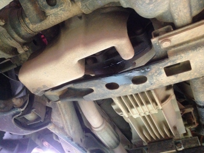

    Aqui no uruguai vao me cobrar 500 dolares pela mao de obra. O atuador custa uns 300 dolares.
    dica: nunca venham ao uruguai.
    Segue outra foto do vazamento.

    Realmente parece o atuador, ele vaza por ai, a caixa seca é esta que abriga o sistema de embreagem. Me parece estranho estes preços, talvez seja apelo fato de você estar em uma região turística, pois o pessoal do RS costuma buscar peças no Uruguai em função do preço. De toda forma sei o que é o aperto, eu já fiz 02x viagens pelos países do Mercosul, na última, em Ushuaia/ARG, eu precisava fazer a revisão dos 40.000, pois a Sportage ainda estava na garantia, tinha entrado em contato com a Kia ainda no Brasil para ver como fazer, etc., me indicaram uma concessionária, porém quando cheguei lá o próprio chefe de oficina me disse que não tinham peças, nem mesmo o filtro de óleo, apesar de possuírem modelos idênticos, inclusive ele, que tinha uma 4x4. Falou em comprar no paralelo que eles trocavam, desisti, imagina trocar por um filtro qualquer e dar um problema a 6000km de casa? Só troquei o óleo. Cara, boa sorte, não desanima, e se puderes passa o roteiro que você pretende fazer, talvez possa dar alguma dica. Abçs.

    A capa seca é bem esta que você postou...
    Infelizmente é o atuador mesmo.
    Por aqui custa uns R$ 300,00.
    Aqui a MWM disponibiliza um kit, contendo disco de embreagem, platô e atuador por R$ 750,00. Portanto, caso a embreagem apresente desgaste excessivo, pode compensar a troca total!

    1- Tem que desmontar as barras e a travessa do chassi, para baixar a caixa e CT.
    2- A folga "normal" do volante bi-massa é de 4 dentes de um lado ao outro... Isso não quer dizer que tenha que trocar se ele tiver 5 ou 6 dentes... A não ser que o preço aí seja convidativo.
    3- Sem dúvidas valeria a pena comprar as peças na Argentina e entregá-las na oficina, pagando apenas a mão de obra para a troca.
    4- No Brasil a MWM disponibiliza um kit com Disco, Platô e Atuador por R$ 750,00... O volante rígido por aqui fica próximo a R$ 1.000,00.
    Outra coisa, não é normal o atuador "estourar" de uma hora para outra e vazar todo o fluído... Normalmente ele começa a baixar lentamente, possibilitando que você faça muitos km´s, desde que vá completando o reservatório periodicamente.
    Como sugestão, recomendo que utilize fluído DOT 4, no lugar do DOT 3 original... Por ser menos higroscópico, a tendência é que preserve o novo atuador por mais tempo. Eu fiz isto na minha a pouco tempo...

    A minha vazava exatamente neste lugar! Tive q descer a cx p resolver (retentor do volante do motor). Aproveitei e troquei o retentor do eixo piloto tbm.
