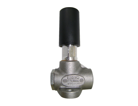

    Ontem quase fiquei na mão. Parei em uma subida íngreme e a viatura não quiz mais ligar. Foi um perrengue descer de ré sem freio o barranco. Tive que fazer um by-pass no filtro e usar WD40 na admissão até a bicha pegar de vez. Alguém já passou por isso?
    Já estava preocupado com a viatura não ter a bomba de sangria, então aproveitei o incidente e comprei uma bomba: R$150. Bem salgado mas já estava se saco cheio de depender de mecânico para trocar o filtro de diesel.

    Citação Postado originalmente por GuilhermeThunder Ver Post
    Guilherme seria interessante você colocar os detalhes dessa bomba e como fez a adaptação, já tive esse problema com uma Hilux 2.8D antiga! Um forte abraço.

  • #5060
    Guilherme, a sua é eletronica? na mecanica dizem que o filtro é só tirar um e por o outro.
    A minha quando tinha esse tipo de problemas acabou sendo o tanque com ferrugem.
    Agora com tanque novo, todo ano quando vou trocar o filtro, peço que tirem o tanque p/ eliminar a agua/sujeira do diesel.
    Deu certo, minha lampada vivia acendendo mesmo com o filtro novo.
    Se puder coloca uma foto dessa bomba que vc comprou.

    Usuário Avatar de GuilhermeThunder
    23/04/2012
    Sao Jose Dos Campos/SP
    194
    É mecânica. devo estar com ferrugem pois a boca do tanque já mostra sinais. Quando eu abastecia no Extra sempre acendia. Agora so coloco Shell, tem um posto na dutra que esta R$ 2,299 e é ótimo, está fazendo 11 Km/l.

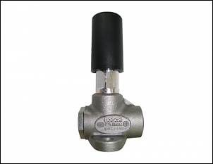

    23/04/2012
    194
    Segue a imagem da bomba. Ainda não adaptei , estou carregando ela solta por enquanto até achar um cantinho para fixar ela.
    Paguei R$150 mas já vi na internet por R$ 60.... vou reclamar com o cara que me explorou vai ter que dar algum desconto quando eu for trocar a correia do alternador
