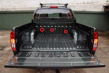

    Pessoal preciso da ajuda de vocês. Minha Frontier 2003 veio com um som porrada na carroceria "de brinde" quando comprei.
    Só que o instalador fdp que instalou pro antigo dono fez 3 furos de broca 20 atravessando a lata da caminhonete na parte de trás da caçamba até a parte de trás do banco. E por esses furos (onde passam os fios) entra um pouco de agua. Preciso saber como e com oque posso tapar esses furos para que fique TOTALMENTE ISOLADO! Sem entrar ar/agua ou qualquer outra coisa. Não sei se entenderam onde é os furos mas vou ver se faço umas imagens e posto aqui pra vcs me ajudarem. Desde já muito obrigado. Me ajudem a resolver a merda que o antigo dono fez.
    EDIT: (Ai está, as marcas em vermelho fiz em uma foto da net que não é a minha frontier só pra vcs terem uma noção de onde é os furos. Esses furos atravessam a lata da caçamba e atravessam a lata da parte da frente da caminhonete chegando até a parte de trás dos bancos traseiros onde estão os modulos). abs
    Frontier 4x4 SE 2003
    Jumelos by trotta 1,5''
    Rio Grande - RS
  • #5128
    17/08/2009
    Rio/RJ
    3,833
    Paulo o correto é fazer a funilaria, mas pode-se tentar usar o silicone preto que costuma vedar muito bem, isso tudo depende do tamanho dos furos, numa futura revenda vale mais à pena funilar a chapa ok! Boa sorte!

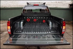

    Voce pode tentar colocar aqueles tampões que costumam ter no chão do porta malas de alguns carros.
    Antigamente era fácil achar dos Chevettes e Monza, normalmente ficam embaixo do estepe.
    Vlw
