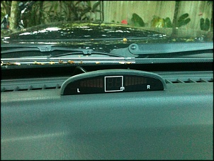

  • #5047
    04/06/2013
    Teresópolis/RJ
    70
    6
    Prezados. Por acaso este acessório é um inclinômetro?
    [ ]´s - Carlos Roberto
    nasestradasdoplaneta.com.br
    turislogia.com.br

  • #5049
    Citação Postado originalmente por crpaiva Ver Post
    Não, isso é um sensor de marcha-ré.
