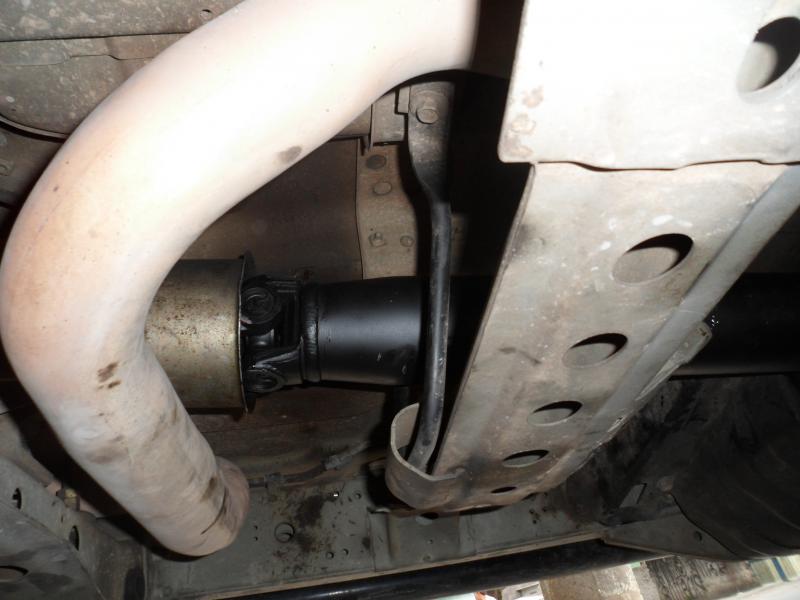

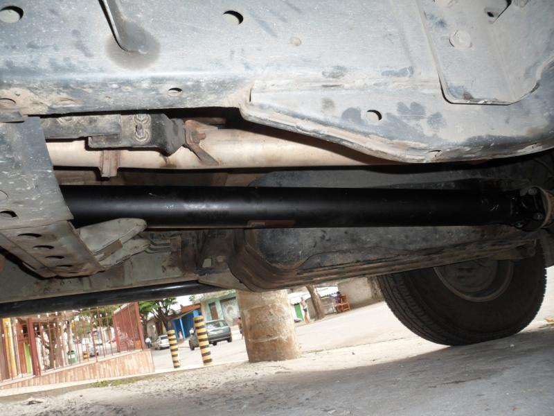

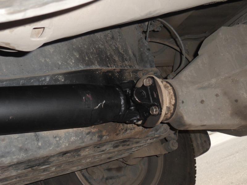

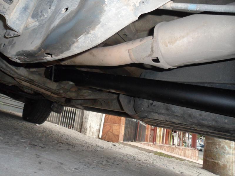

Boa noite pessoal, estou batendo cabeça ainda sobre o rolamento do cardan eu estou na duvida se coloco um cardan unico ou troco outra vez o rolamento.
Pesquisando aqui no forum eu achei esse post, vou ligar amanha para ver o que ele vai falar sobre a FRONTIER.
