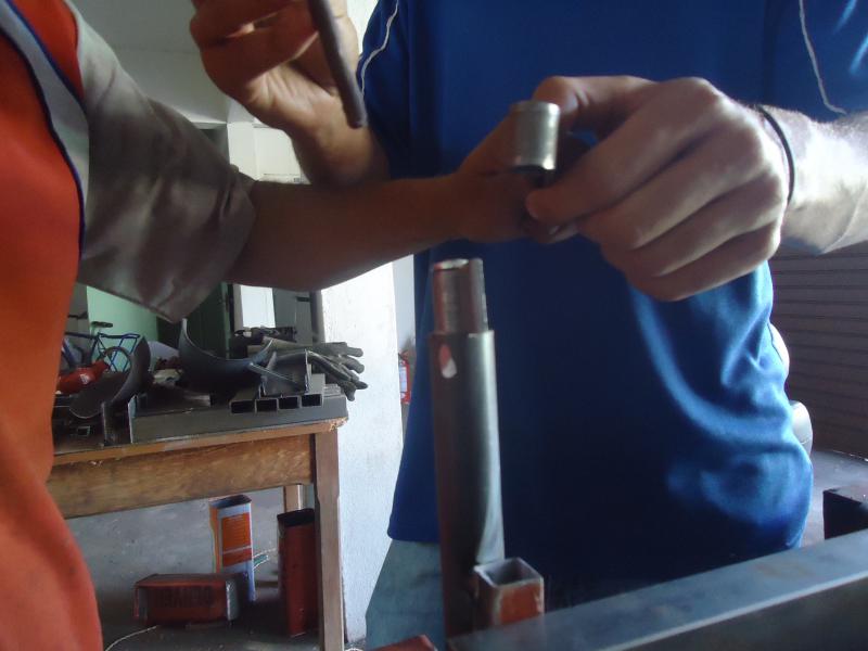

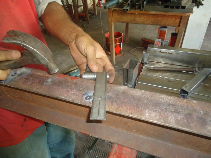

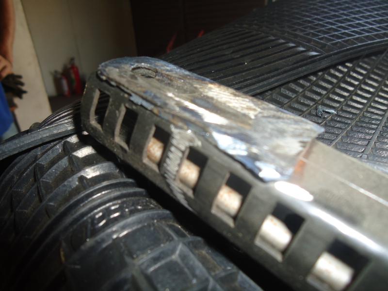

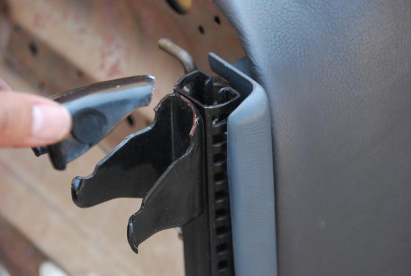

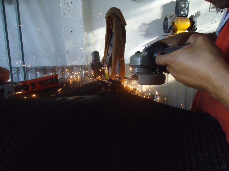

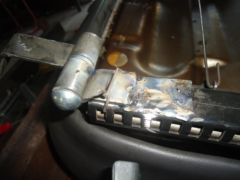

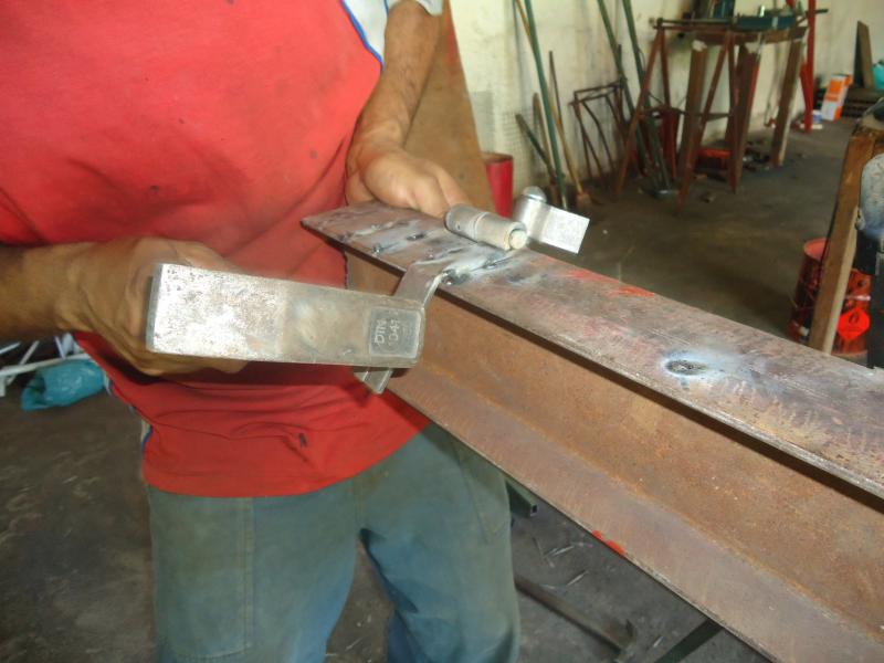

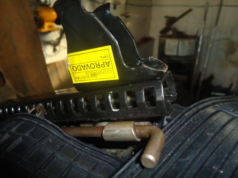

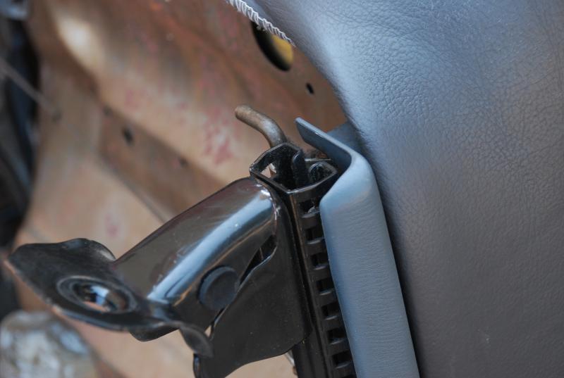

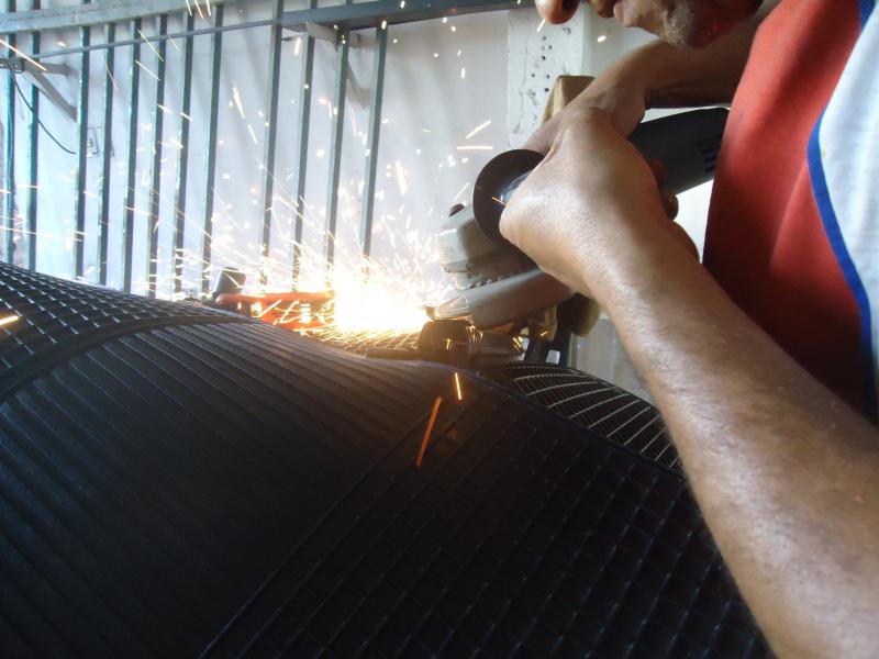

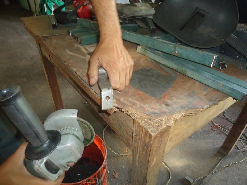

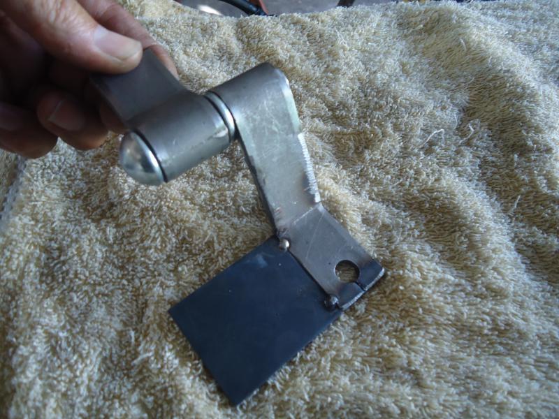

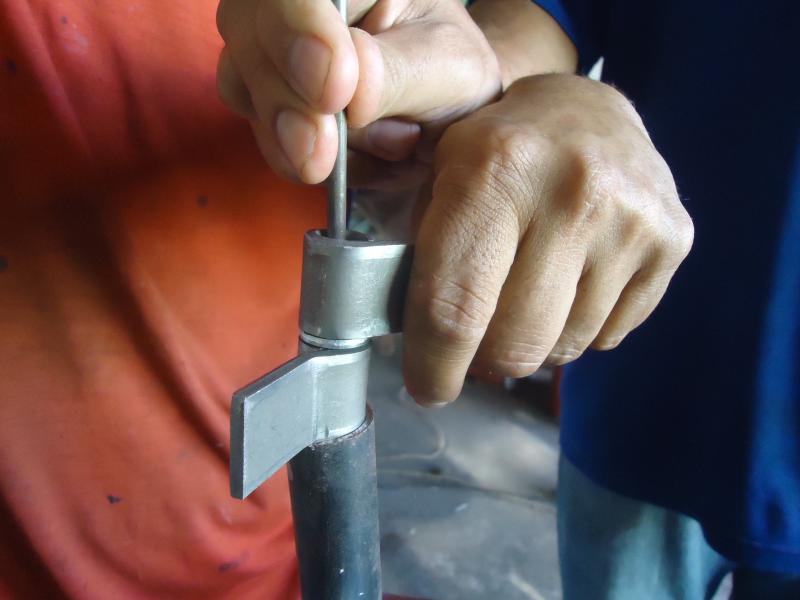

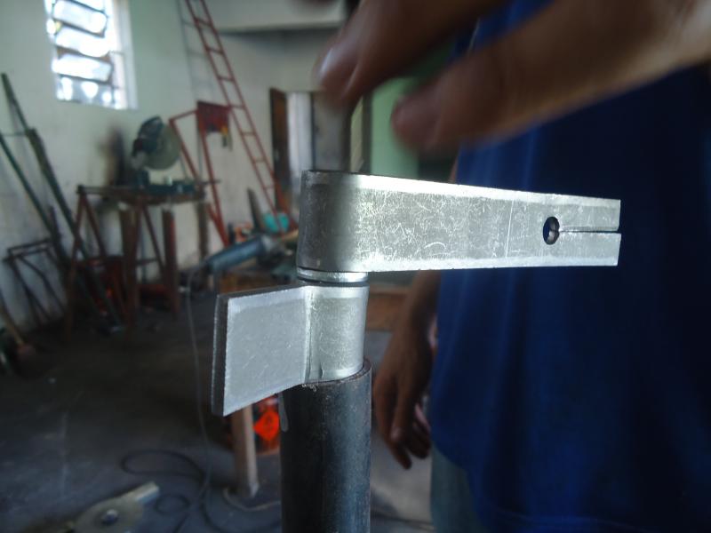

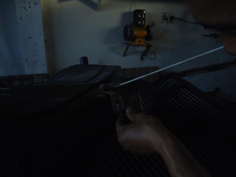

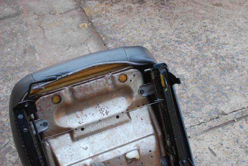

Olá galera frontier! Boa noite! Enfim, acabei com a novela da adaptação dos bancos dianteiros da frontier. Segue histórico:
1. Comprei 4 borrachas maciças de 7cm de altura;
2. Fiz um buraco no centro de cada uma, na espessura do parafuso;
3. Comprei os quatro parafusos. Só que encontrei de 6cm. Tenho que comprar maiores, mas ainda não encontrei;
4. Coloquei uma borracha embaixo dos suportes traseiros de cada banco;
5. A peça suporte do parafuso dos bancos da parte interna (junto ao console) não precisou ser mexida. Coloquei apenas uma borracha de 0,5cm para compensar;
6. O trabalho maior foi a criação da peça da parte externa dos bancos, aquelas junto à porta;
7. Comprei 4 dobradiças em aço. A primeira utilizei para molde inicial. A segunda para o molde final da peça;
8. Retiramos o suporte original soldado no trilho do banco, com esmeril e muito cuidado para não danificar o trilho;
9. A peça longa medi 7,5cm de comprimento. Na marca, fiz uma dobra obliqua para frente. Nessa peça longa, retiramos o excesso da peça depois da dobra;
10. Ao lado da dobra, fizemos uma solda de uma placa em aço no tamanho aproximado da peça original, fazendo um buraco no centro nos mesmos moldes da peça original (que é para ajuste do parafuso/cadeira);
11. fizemos o acabamento com esmeril tirando o excesso da solda;
12. Soldamos a peça no trilho do banco e depois parti para a galera!!!
Vejam as fotos. Depois posto mais, com Anexo 371140Anexo 371150Anexo 371151Anexo 371152Anexo 371153Anexo 371154Anexo 371155Anexo 371156Anexo 371157Anexo 371149Anexo 371148Anexo 371139Anexo 371141Anexo 371142Anexo 371143Anexo 371144Anexo 371145Anexo 371146Anexo 371147Anexo 371160a bancada já parafusada.
Um abraço a todos.
Local onde fiz:
Serralheria Ferraz <serralheriaferraz@hotmail.com>.
Rua Emboabas, 172, Bairro Laranjeiras - Betim/MG
F: (31)3597-7038 / 8376-0063 / 8442-7654
Falar com Gil Ferraz

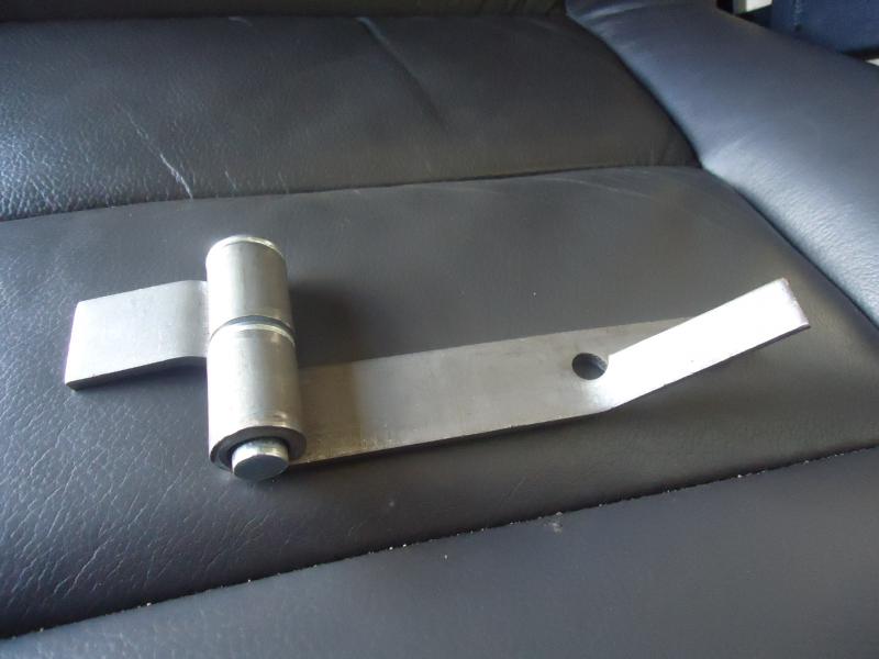

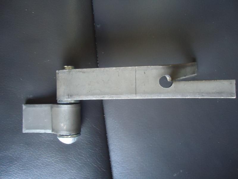

Bom dia GRANDE RUBEMNET!

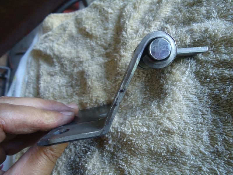

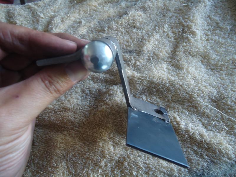

Meu velho, primeiramente PARABÉNS pela iniciativa que você está tomando para manter a sua MÁQUINA FRONTIER da forma que você quer e gosta! Eu particularmente também acho que os bancos das nossas MÁQUINAS teriam que ter vindo com regulagem de altura, mas... Eu já havia pensado em fazer algo para levantar os bancos da minha MÁQUINA também, devido eu trabalhar em uma RANGER e ela ter esse mecanismo de regulagem de altura onde vem a ajudar muito no conforto de quem dirigi.
RUBEMNET, só que fiquei com algumas dúvidas nos materiais que tu usou, tipo, a DOBRADIÇA, para que vai servir? Vai ser usada como o propósito de dobradiça? Ou foi pelo tamanho, espessura,material da mesma que você já encontrou pronto? Eu não consegui identificar bem pelas fotos o real propósito delas. Já que elas estão fixadas na parte da frente(como mostra na foto) dá uma ligeira impressão que vão servir para arquear os bancos para frente como se fosse um carro de passeio de duas portas!
Vou ficar no aguardo das suas explicações valeu!
Sim, estou com a MÁQUINA na oficina, fui acometido do RUIDO, TREMEDEIRA, BACULEJO KKK:putz: do CARDÃ... Como havia trocado o rolamento do cardã a mais ou menos seis meses, fui observar outras coisas como, cruzetas o rolamento, mas nada de anormal, foi quando mandei abrir novamente o diferencial e foi visto que os rolamentos que sustentam todo mecanismo (planetárias,coroa...) estavam com as capas marcadas, então estão sendo trocados junto com as cruzetas(manutenção de prevenção). Só que fui comprar as cruzetas da D-20 como já havia visto a indicação dos colegas, mas não eram da mesma medida?????? Não sei se de repente existe outras... Quando estiver com a MÁQUINA nas mãos eu posto tudo de valor e peças.
UM EXCELENTE DIA A TODOS DO PARAÍBA AQUI!
Caro colega OMESTRE, bom dia! respondendo às suas perguntas e esclarecendo-as:
"a DOBRADIÇA, para que vai servir? Vai ser usada como o propósito de dobradiça? Ou foi pelo tamanho, espessura,material da mesma que você já encontrou pronto? Eu não consegui identificar bem pelas fotos o real propósito delas. Já que elas estão fixadas na parte da frente(como mostra na foto) dá uma ligeira impressão que vão servir para arquear os bancos para frente como se fosse um carro de passeio de duas portas!"
Senhores, desde o início do ano tenho estudado mil maneiras de fazer essa adaptação. Até que um dia, comprei as borrachas de 7cm de altura e o diâmetro (que não me recordo) aproximado da circunferência daquelas peças atrás dos bancos que parafusa-se no assoalho.
Pois bem! Comprei os parafusos que me deram uma danada dor de cabeça, pois não achava com a mesma rosca em tamanho grande. E os que comprei ainda são pequenos. tenho que comprar maiores que 7cm, é claro! Que anta!!! hhehhhh
Coloquei as borrachas e suspendi os bancos. Parafusei só na frente. Ficou show. Achei que não precisava nem de colocar os parafusos de trás, tal conforto e firmeza. Ledo engano! O suporte do parafuso do lado externo (observem que ele tem uma abertura) quebrou. Mesmo sendo maciça, a borracha ao receber o peso do corpo, cede um pouco. Com o deslocamento do Veículo (sobe-e-desce) rompeu o joelho da peça. veja:
Anexo 371185Anexo 371187
Qual a função da dobradiça? Ela evita que o balançar do banco venha quebrar a peça novamente. Não coloquei no lado interno, uma vez que parece-me que a peça, por se curta é mais reforçada. Ela está rente ao parafuso e ao banco. Então só o tempo para dizer se vai funcionar ou não a parte interna sem a flexibilidade, mas desde já, acrescento que nesse suporte interno, coloquei uma borracha para compensar. Quando colocamos a borracha atrás e utilizamos o mesmo buraco do parafuso original (eu ira furar outro, pois se parafusar primeiro a frente, a entrada do parafuso chega uns 2 dedos para trás) o banco chega para frente, daí a necessidade da dobradiça também e do calço de borracha na parte interna (essa borracha, a princípio evita que eu tenha que fazer uma outra peça).
Espero ter respondido e esclarecido as dúvidas com o meu "encher linguiça"!!! hehehehe... brincadeira!!!
Um abraço a todos
