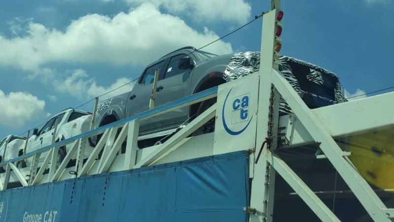

    xibiu!!!
    2 Anexo(s)
    Flagra: Nissan Frontier 2023 aparece sem camuflagem no Brasil
    Anexo 578559Anexo 578560

    Mas que tal, 4xpro na área.
