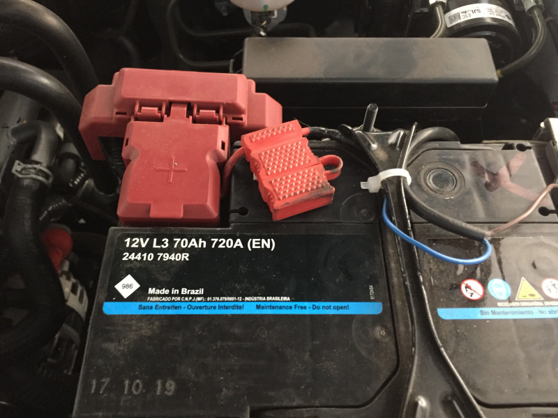

    O cabo de alimentação é o mais fácil, sai direto da bateria com porta fusível de 30 amperes, totalmente independente dos cabeamentos e fusíveis existentes na viatura; importante estanhar todas as pontas dee fios dos cabos desemcapados:
    Anexo 574784

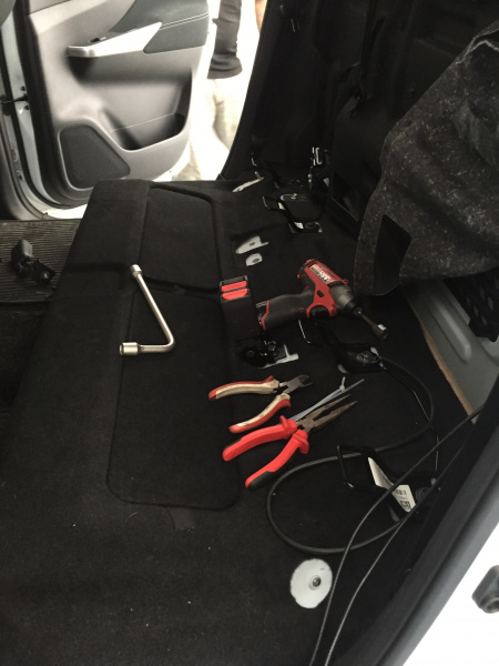

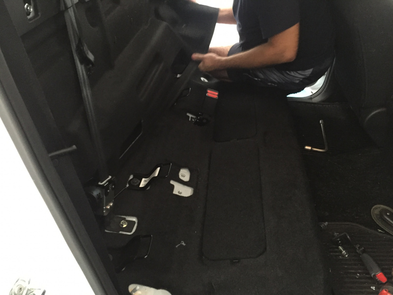

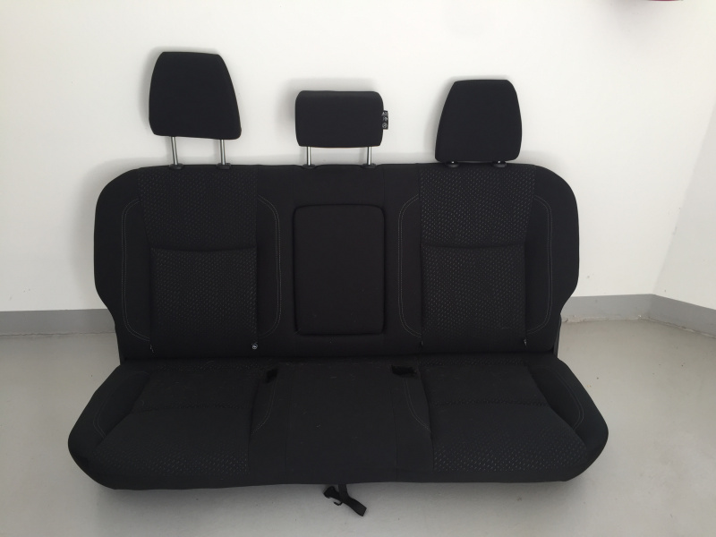

    Os cabos das antenas vem da lataria atrás do banco traseiro, muito fácil retirar, 3 parafusos mais um quarto do suporte de um dos cintos de segurança e daí , com o conjunto solto, só puxar o encosto para cima que sai tudo:
    Anexo 574785
    Anexo 574786
    Anexo 574787

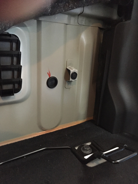

    E aí é só puxar o carpete da lataria e aparece o "salvador da pátria", coisa muito bem pensada pela NISSAN, o tampão preto de plástico semi-mole, para ser furado e permitir a passagem dos cabos; no mesmo tampão passei os 2 cabos das antenas e o TERRA, este conectado em um dos parafusos que prende o banco e que irá aterrar a carcaça metálica das 2 antenas ao chassis do veículo:
    Anexo 574788

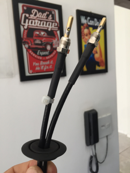

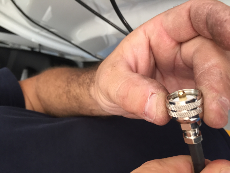

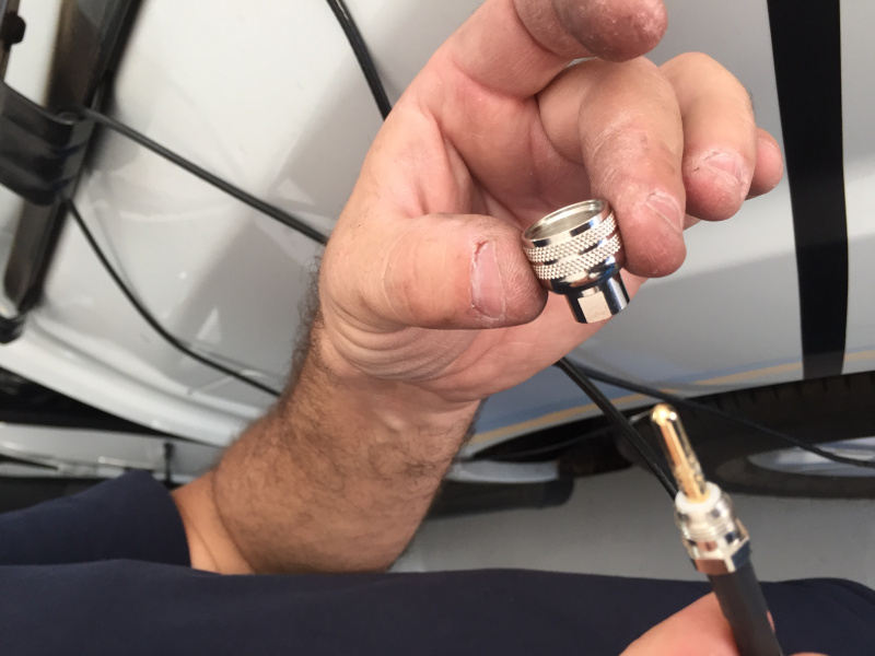

    Para passar os cabos das antenas sem ter q alargar muito o furo do tampão, retire os conectores de rosca do cabo e passe só o pino e o cabo:
    Anexo 574789
    Anexo 574790
    Anexo 574791
    Anexo 574792
