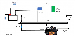

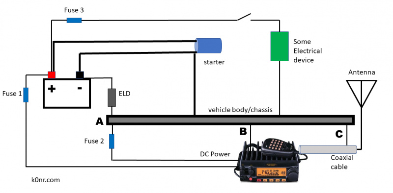

    Minha viatura em modalidade rádio-comunicação móvel - fase 1
    Finalizei as instalações de meus transceptores internos (Fase 1), conforme sequência de fotos nos próximos posts e de acordo com o diagrama elétrico abaixo, o qual já tinha postado anteriormente:

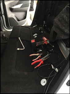

    Minha viatura em modalidade rádio-comunicação móvel - fase 1 (cabeamentos)
    Fase 1 significa prover a viatura com os equipamentos internos, instalados no dash board; a fase 2 vem depois e ainda em projeto na minha cabeça.
    Abaixo detalhes dos cabeamentos necessários (alimentação, cabos das antenas e o fio TERRA):

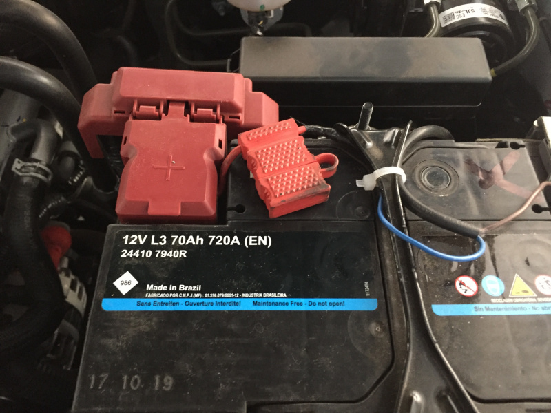

    O cabo de alimentação é o mais fácil, sai direto da bateria com porta fusível de 30 amperes, totalmente independente dos cabeamentos e fusíveis existentes na viatura; importante estanhar todas as pontas dee fios dos cabos desemcapados:

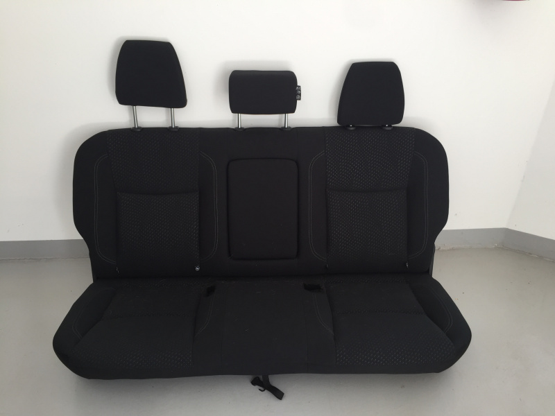

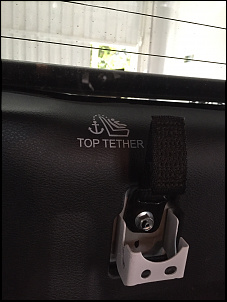

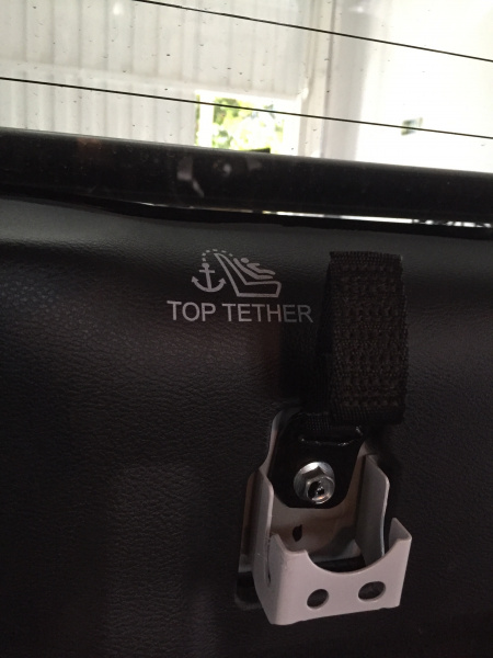

    Os cabos das antenas vem da lataria atrás do banco traseiro, muito fácil retirar, 3 parafusos mais um quarto do suporte de um dos cintos de segurança e daí , com o conjunto solto, só puxar o encosto para cima que sai tudo:

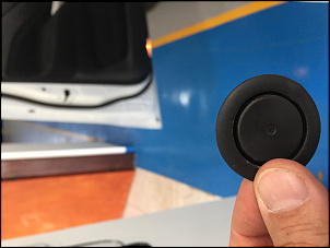

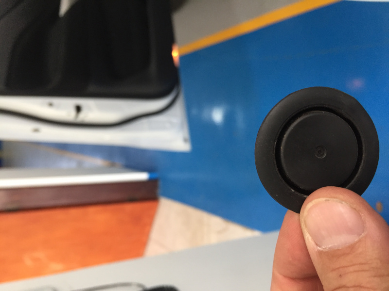

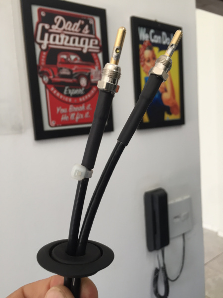

    E aí é só puxar o carpete da lataria e aparece o "salvador da pátria", coisa muito bem pensada pela NISSAN, o tampão preto de plástico semi-mole, para ser furado e permitir a passagem dos cabos; no mesmo tampão passei os 2 cabos das antenas e o TERRA, este conectado em um dos parafusos que prende o banco e que irá aterrar a carcaça metálica das 2 antenas ao chassis do veículo:

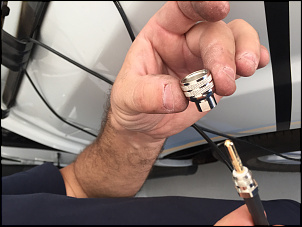

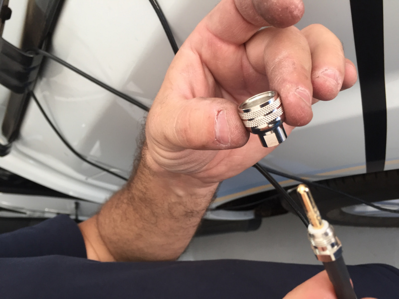

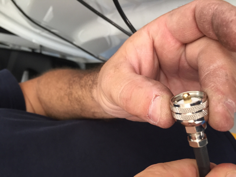

    Para passar os cabos das antenas sem ter q alargar muito o furo do tampão, retire os conectores de rosca do cabo e passe só o pino e o cabo:

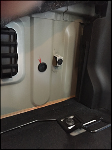

    Aqui os 3 cabos que ficarão escondidos debaixo do banco traseiro e o Terra já fixado num dos parafusos que prende o banco:
