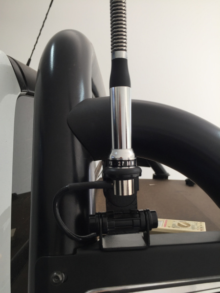

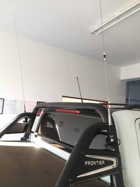

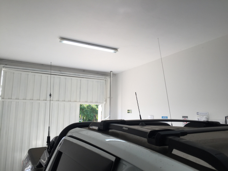

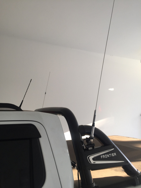

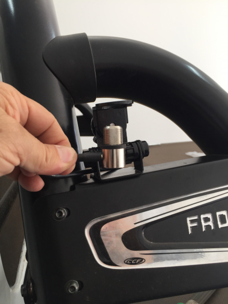

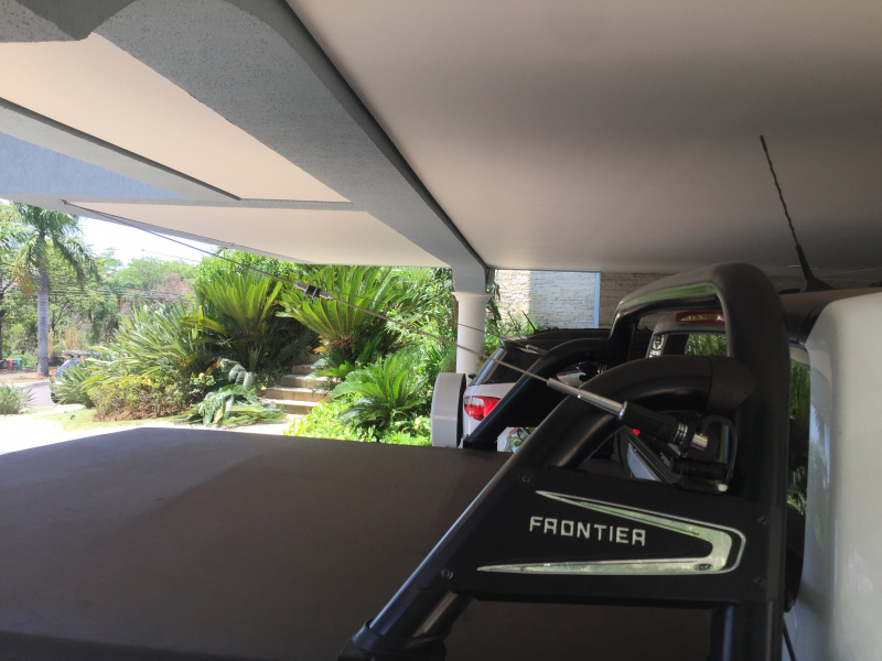

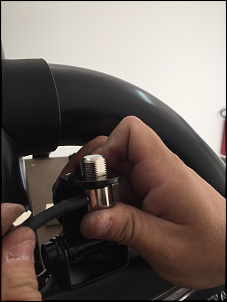

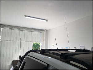

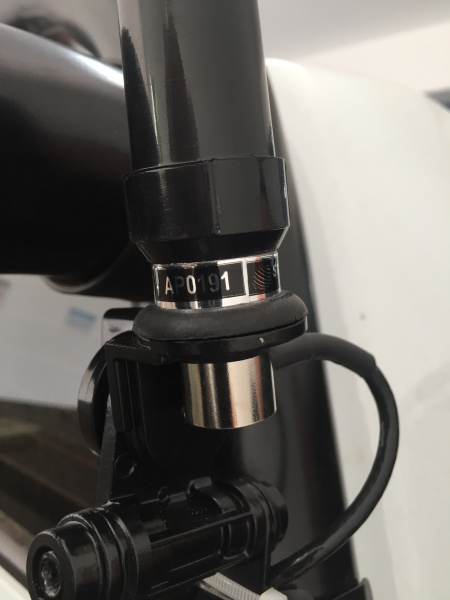

    Aqui mostro detalhes da instalação das duas antenas e respectivos suportes; o ideal de qq antena seria no teto mas preferi instalar uma em cada lado do Sto Antonio, aumentando a massa metálica de TERRA do conjunto. Os suportes escolhidos permitem vários ajustes e assim, posso incliná-las para cima em 90 graus ou para baixo até um ângulo zero; em repouso, deixo em 45 graus para não bater no teto da garagem de minha casa:

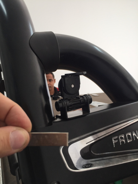

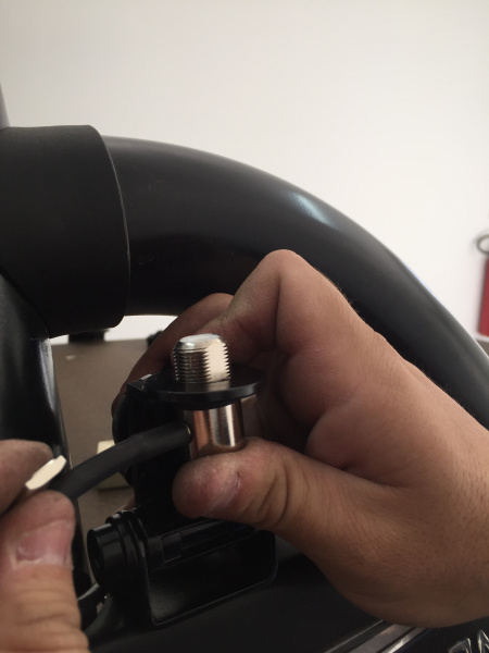

    Esta plaquinha prata serve de área de terra para a parte interna do suporte e o fio terra:

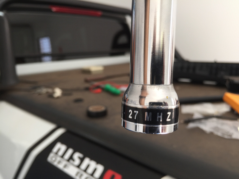

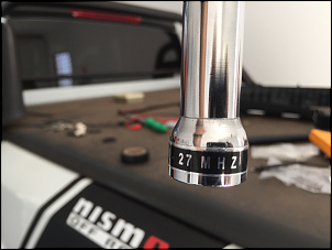

    Aqui a base da antena HF 11 mts (PX) que será rosqueada ao suporte e vista dela montada:

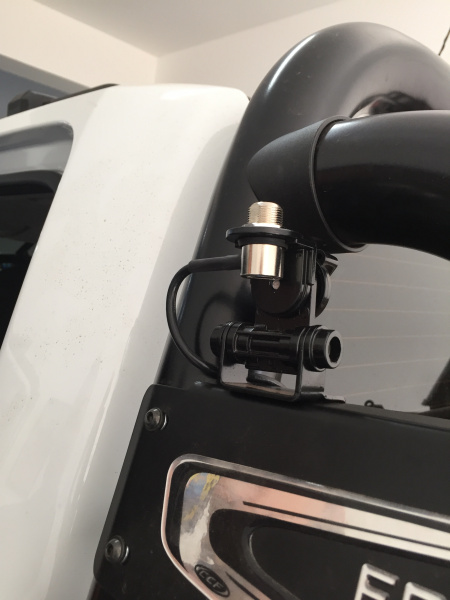

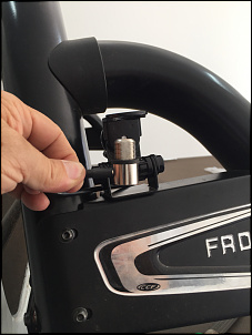

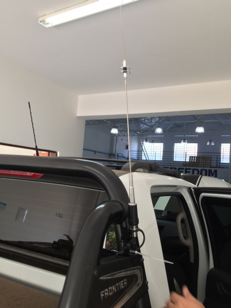

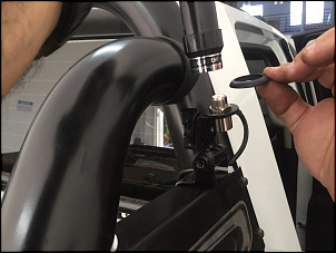

    Idem ao outro lado do Sto Antonio, onde vai a antena VHF/UHF (PY/PU); importante não esquecer do anel de borracha que vem no kit do suporte, para vedar entrada de água na rosca de conexão do suporte ao contato da antena:

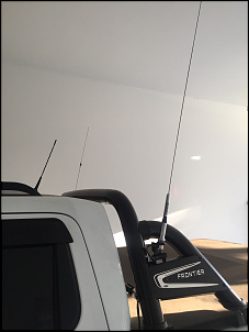

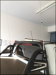

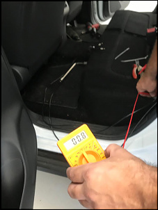

    Conferir o TERRA, abaixo de 10 OHMS já está bom, entre a base metálica das antenas e o parafuso do banco, não pode ter fio partido no trajeto:

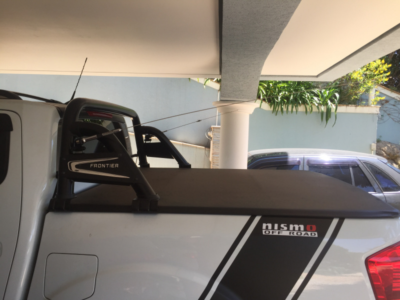

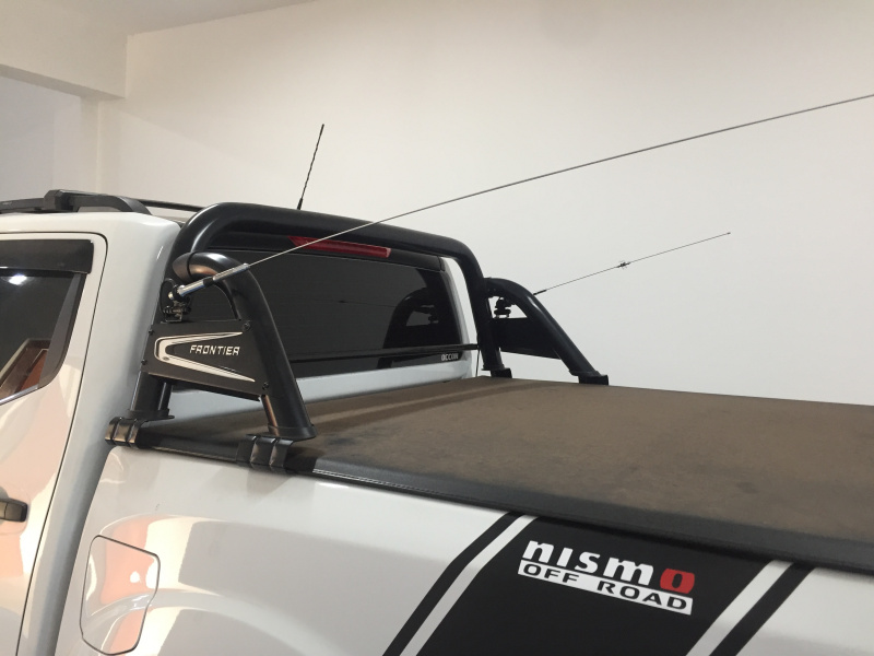

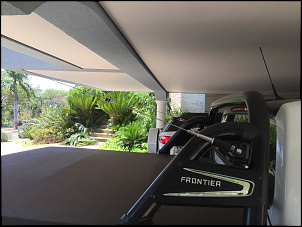

    Posicionamento das antenas bastando ajustar o ângulo do suporte (via borboleta de aperto); em uso tudo pra cima 90 graus; em repouso pode abaixar até ficar em paralelo com a caçamba (em meu caso eu deixo 45 graus, dá um LOOK Super Esportivo):

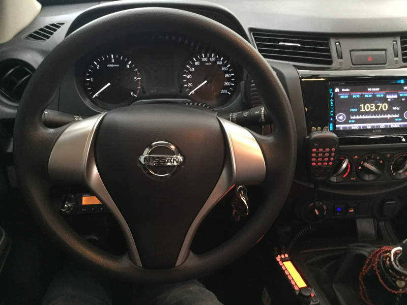

    Minha viatura em modalidade rádio-comunicação móvel - fase 1 (transceptores)

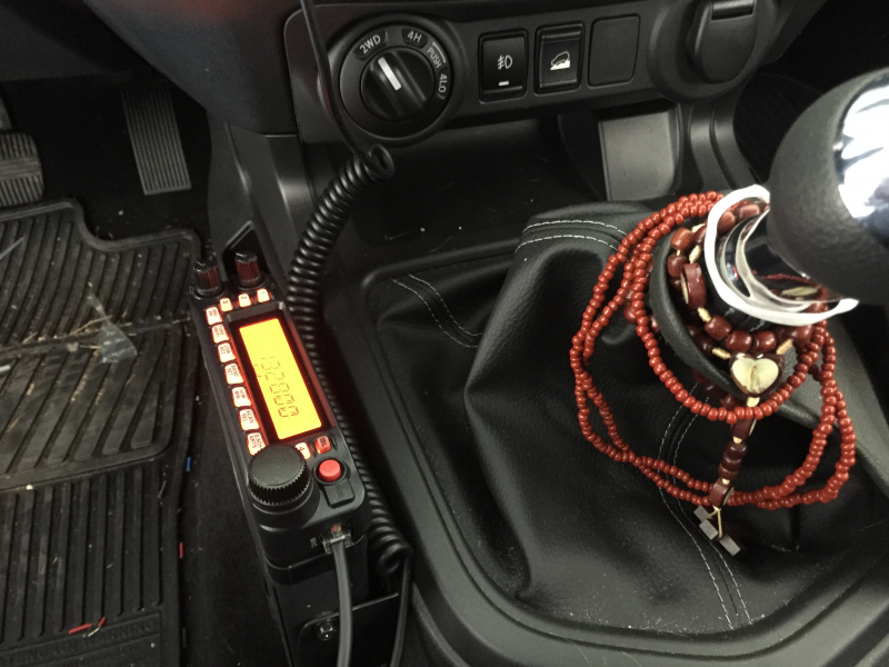

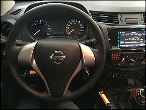

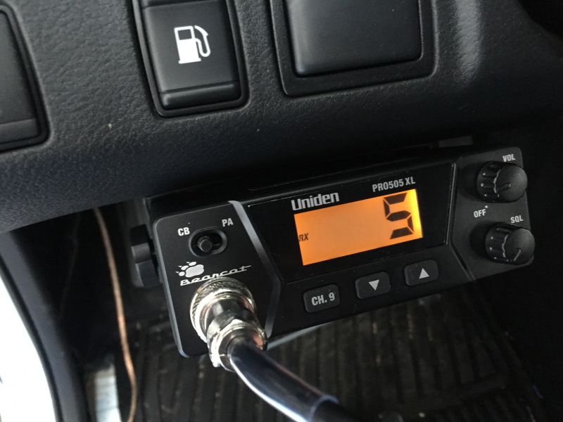

    Agora o mais importante, os transceptores; cortei as pontas do L dos suportes originais para deixar os rádios bem rente à superfície de fixação, para não atrapalhar em nada o espaço das pernas:
    PX 11 metros:
    PY/PU VHF-UHF:

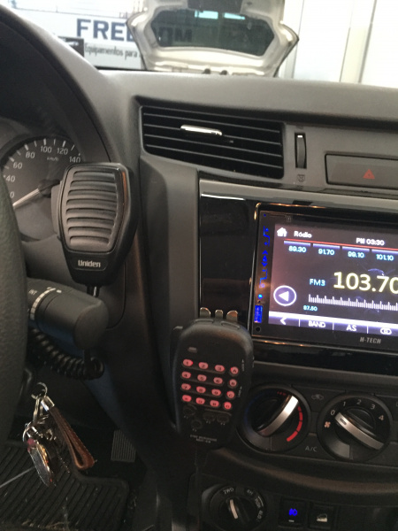

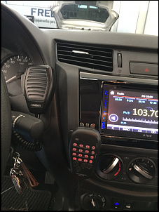

    PTTs (na mão sem atrapalhar e nem obstruir nada no dash-board da viatura:
    Visão geral do conjunto:

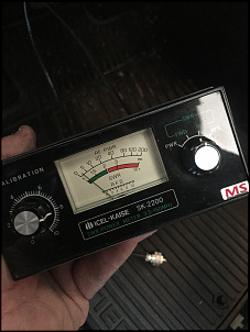

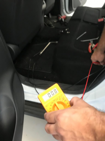

    Minha viatura em modalidade rádio-comunicação móvel - fase 1 (medições)
    Basicamente três medições são feitas:
    O do nível da bateria, sempre bom se certificar disto.
    O do aterramento das antenas, já mostrado em post acima.
    E o nível do ROE mais popularmente chamado de nível de estacionária:
