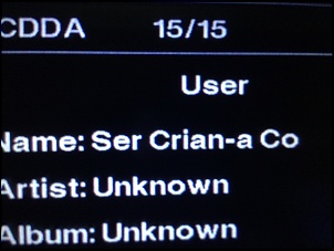

    Pessoal, tenho a central VX401B na minha ASX 13/14 de fábrica.
    Quando coloco meu iphone 6s para tocar as músicas, ele toca normal. Porém as palavras que tem acento ou ç ou algum símbolo, são cortadas.
    Por exemplo, se a musica chama-se ALÉM DO TEMPO, aparece apenas "AL" na central.
    Tem como corrigir isto? Talvez através de uma atualização...

    Citação Postado originalmente por pedroandere Ver Post
    Pedroandere também possuo essa central de fábrica, e na minha sequer aparece o nome da música quando reproduzo do iPhone, que no meu caso é o 6.
    Só aparece o nome quando é um CD comum ou MP3 desde que as tags do arquivos estejam preenchidas, e sim, ela não exibe a acentuação ou cedilha.
