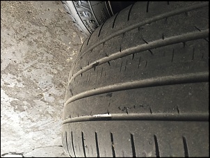

    Gente, comprei uma ASX 2011/12 com 38 mil km e acredito que os pneus originais já estão na hora de trocar. Estou pesquisando muito e achei o pneu 215/55 R17 michellin com um preço muito bom em relação aos demais. Medi a altura dos pneus originais e deu aproximadamente 100 mm. Esse michellin ficará até mais alto que o original. Pela qualidade michellin vocês colocariam esses pneus? São os que estão vindo nas HRV's ...
    Compra o o scorpion da pireli o meu rodou 70mil
    a cada 10mil eu fazia rodízio e tive que trocar os 4 mais durou muito

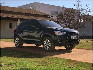

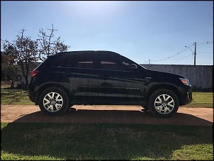

    Comportamento do carro tá bem neutro, com o mesmo conforto.
    Andei até forçando umas curvas para ver o controle de tração funcionando. Tudo funcionando perfeitamente...
    Visualmente a ASX ficou mais parruda, sem perder a elegância. Não curti as rodas de TR4, então devo voltar para as originais dentro em breve...
    Abaixo um "antes e depois"...
    Apesar de ter pedido alinhamento completo, eu tenho certeza que a cambagem dianteira não foi corrigida. Tenho que ver isso...

    Opa, gostei muito. Achei legal as rodas da TR4, eu nao voltaria para as originais.
    A minha é 2014 e as rodas ja sao 18, quando eu for trocar os pneus, irei colocar um perfil mais alto também.

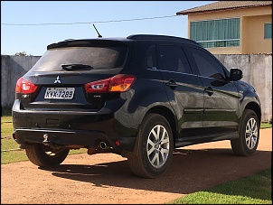

    Mais umas fotos do antes e depois da ASX.
    A ASX é também chamada de "Outlander Sport" e "RVR" em outros países onde é vendida. Isso pode ser útil caso alguém queira procurar por peças e/ou modificações feitas lá fora...

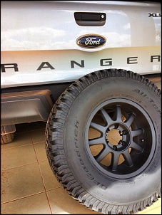

    Já utilizei o "envelopamento líquido" na grade dianteira da minha Ranger (foto abaixo) e o resultado ficou muito bom. Já em rodas, apesar de ficarem bonitas, começaram a descascar por conta própria (talvez devido ao calor).
    De qualquer maneira o ASX é da patroa e ela já deixou claro que quer as rodas originais na cor original. E eu não discuto porque não quero ter que dormir no sofá... =)
