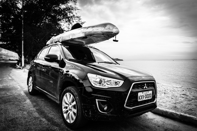

    Usuário Avatar de GustavoPinheiro
    04/09/2015
    Niterói/RJ
    20
    Bem vindo Evaldo!
    Acredito que vá se apaixonar pelo carro assim como todos aqui no fórum.
    O seu está bem bonito e me ajudou a decidir a colocar a antena shark. Obrigado por compartilhar as fotos.
    Algumas fotos de duas semanas atrás em uma brincadeirinha na Lagoa de Araruama, em São Pedro da Aldeia/RJ.
    O meu é apelidado de Besourão! hehe
    Gostei da idéia do grupo do whats. Se criar me adiciona ae: 21 98806-9769
    Abs! Boas trilhas!

    Ficaram legais essas fotos, hein Gustavo! A minha foi apelidada pela minha mulher de "Monstra". Só porque o carro dela é um Picanto e fica "Pequenino" (apelido do Picanto) perto do ASX.
