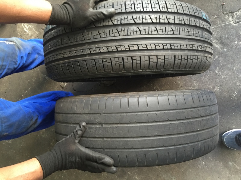

Anexo 551229Anexo 551230Anexo 551232Anexo 551231
Comportamento do carro tá bem neutro, com o mesmo conforto.
Andei até forçando umas curvas para ver o controle de tração funcionando. Tudo funcionando perfeitamente...
Visualmente a ASX ficou mais parruda, sem perder a elegância. Não curti as rodas de TR4, então devo voltar para as originais dentro em breve...
Abaixo um "antes e depois"...
Apesar de ter pedido alinhamento completo, eu tenho certeza que a cambagem dianteira não foi corrigida. Tenho que ver isso...
