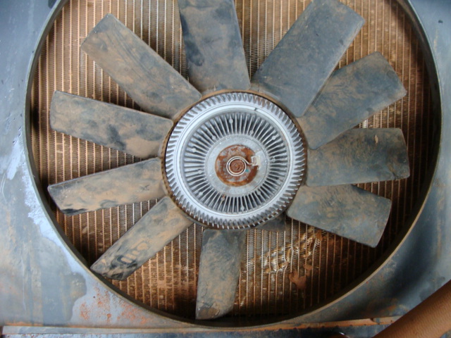

    O problema só esta aumentado...
    Chegou a segunda parte do orçamento da Css, essa foi pra matar. Vou postar aqui mais ja aviso se alguem tiver algum problema de saude nao leia ate o final, pois vai se deparar com cenas fortes. To aqui brincado, mais no fundo a vontade é de chorar.

    SUPERAQUECIMENTO DO MOTOR, BARULHO ANORMAL EM MARCHA-LENTA E VEÍCULO PERDENDO POTÊNCIA.
    CAUSA:
    DEFICIÊNCIA DE MATERIAL DA HÉLICE DO SISTEMA DE ARREFECIMENTO CAUSOU O ATRITO DA MESMA COM O RADIADOR,
    DANIFICANDO A PRÓPRIA HÉLICE E O RADIADOR. CONSEQUENTIMENTE SUPERAQUECENDO O MOTOR, ATRAVÉS DO
    VAZAMENTO DO LIQUÍDO DE ARREFECIMENTO. APÓS A DESMONTAGEM CONSTATAMOS TRINCAS E DESGASTES NA
    PEÇAS RELACIONADAS: CABEÇOTE, CAMISAS DO MOTOR, ANÉIS, PISTÓES, BRONZINAS DE BIELA, BRONZINAS DE MANCAL,
    ROLAMENTO DE ENCOSTO, CARCAÇA INFERIOR (BOMBA DE ÓLEO). PEÇAS CONSEQUENTES DO REPARO. PARAFUSOS DO
    CABEÇOTE, JUNTAS DO MOTOR, ÓLEO DO MOTOR, LÍQUIDO DE ARREFECIMENTO, JUNTA LÍQUIDA.
    REPARO:
    SUBSTITUIÇÃO DA HÉLICE DO SISTEMA DE ARREFECIMENTO E CONSEQUENTES.
    AbraçoAnexo 316871
