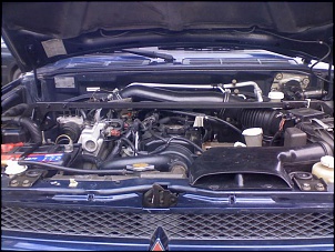

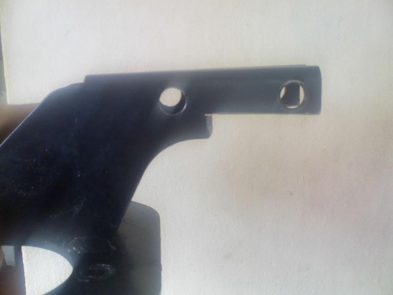

    Estou devendo as fotos da Barra Compensadora que pus na minha iO.
    Para minha surpresa essa barra não tem o "encaixe perfeito" na iO como tem na TR4. Então, tive que trabalhá-la um bocado.
    Primeiro tive que fazer novas furações na base da barra, lado direito, porque a iO tem uns pinos guia (foto 2).
    Depois de finalmente instalada pela primeira vez, o capô não fechou. Puuuuuuuutzzzz .
    Fui num funileiro e o cara tirou toda a solda da base e a desmontamos toda. Em seguida cortamos toda a base 3,5cm e a colocamos do lado contrário - que confusãããão que eu tô fazendo na cabeça de vocês né?!?!?
    Explico melhor: A base, da forma original pressionava muito o tubo de admissão de ar do motor, então resolvi deslocá-la um pouco mais para o centro do motor e para isso teria que mexer na base. Já que estava rebaixando a base, aproveitei para reposicioná-la.
    Ah, tive que fazer um "dente" no lado esquerdo da menina para que ela não ficasse encostando no tubo de admissão (foto 6). Não dá pra deixá-la encostando em nada, porque o motor vibra e a barra não na mesma proporção, porque é presa na lataria do carro, porém ainda está com a mangueira de freio encostando na barra. Ainda não bolei a solução pra lá, acho que vou por uma mangueira maior - aceito sugestões...
    Talvez o ideal seria rebaixar a barra 3,0cm.
    Depois disso tudo, pintamos de preto e pronto! Ficou ótimo! O carro ganhou bastante estabilidade, ainda mais para os BF MUD 245/75 R16 que estão por vir.
    Abraçoo.

    Seguem mais fotos galera.
    Qualquer dúvida, sugestão ou crítica, estamos ae!
