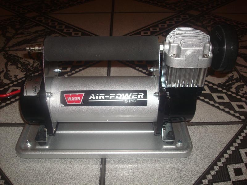

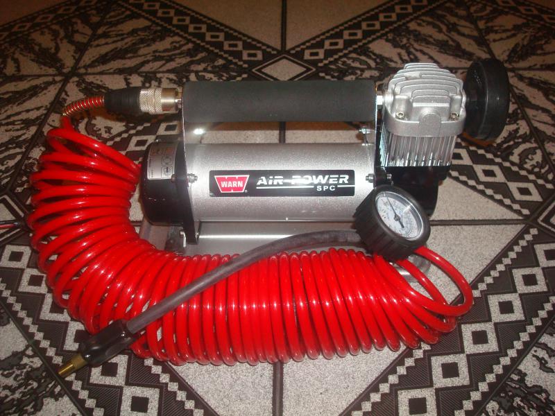

    Maurorjbrasil,
    Pode baixar até 12lb que não vai destalonar, tem gente que baixa até 10lb, mas é arriscado! Seguro é entre 12 a 15lb. O problema vai ser voltar para a pressão anterior quando saír da areia, esses mini compressores disponíveis no mercado, enchem mas, demoram uma eternidade, levam de 10 a 15min para encher cada pneu, sem falar que aquecem e param de funcionar, aí tem que esperar esfriar para funcionar novamente. Há pessoas que colocam 60lb no estepe e usam uma mangeira de transferência para encher os pneus, eu não faço porque fico receoso do etepe estourar, pois não foram feitos para receber tamanha pressão por longo tempo.
    Comprei um compressor compacto importado, marca Warn por 650 Dilmas, caro mas vale cada centavo! Já baixei a pressão dos pneus da viatura até 10lb e levou cerca de 2min para encher até 30lb (cada pneu) sem aquecer e sem parar de funcionar.
    Segue algumas fotos do compressor.
    Anexo 313763Anexo 313764Anexo 313765
  • 30/09/2011, 00:25
    leobnaval
    Muito bom este compressor portátil heim warn sabe fazer bons produtos, deve ser um dos poucos que realmente valem o R$$ investido.
