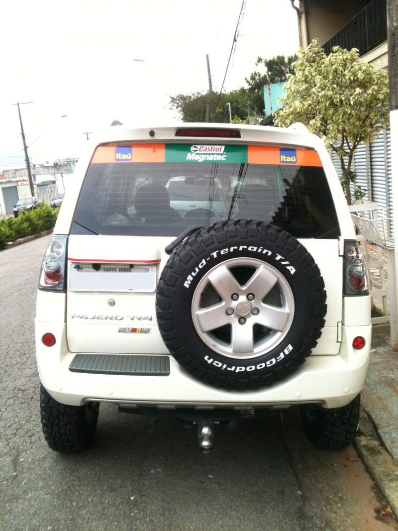

2- O estepe com o BFG coube normalmente ? Na minha (2004) tenho impressão que vai pegar no para choque !

Posso claro!
Nas rodas paguei 150 latinhas cada. Encontrei a loja no mercadolivre e fui buscar pessoalmente. minha primeira opção eram rodas de aço (Ranger por R$ 225), mas pelo preço, ofset perfeito e visual, troquei na hora pelas rodas modelo 2005.

Sobre o estepe, ele entrou como uma luva!
Anexo 403159
O jogo todo de pneu se encaixou muito bem com a medida 225/75r16 e a roda original r16. Não raspam em lugar algum!
Foi um grande voto de confiança no nosso fórum, e admito que na hora que estavam montando eu medi "à olho" algumas vezes, e aquele medo se iria caber incomodava! Mas foi perfeito!
Se você tem uma TR4 modelo 2010, vai na fé. Eu garanto!

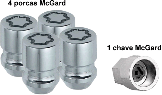

Já coloquei as travas de inox que desenvolvi para o estepe e comprei um jogo de porcas antifurto McGuard para os 4 que estão no chão. Assim que as porcas chegarem dou meu veredito... até lá eu pergunto:
Alguém conhece este produto?

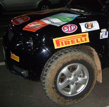

Olá turma. Faço trilha há tempos com um Suzuki sidekick, meu desde o início.
Agora estou com a Tr4 2010. Ontem peguei uma chuva fora de hora, e numa descida de argila dura e barro por cima, barranco dos dois lados, estrada inclinada para esquerda, inclinação de 45 graus ! desci 70 metros SEM controle, cai na valeta da esquerda que me guiou e torci para não amassar a lateral. Foi "descida livre", sem freio, sem nada...
Decidi já: vou trocar a roda e colocar o pneu BF Goodrich KM2 225/75 R16 . Pergunta: Qual roda colocar?
posso escolher a original 16' da Mit, ou como alguém sugeriu, uma roda do honda Civic. Não vi outras sugestões. Gostaria de ter as várias sugestões do fórum... (por sinal excelente, tanto que já escolhi o pneu, embora ande pouco nesta trilha, mas as descidas são muito íngremes e escorregadias, e sem tração, não posso encarar).
Abç !
Veja bem...
se vc colocar casca de banana na roda é capaz de ser melhor que os Pirrelli Scorpion originais na terra/lama... são pneus 80/20 ON/OFF e olhe lá...
Pneus MUD farão a diferença se vc pegar muito barro mesmo, mas no asfalto é beeeem diferente hein.. se molhar ainda, todo cuidado é pouco...
Se não for usar muito pra trilha, eu iria de um bom AT... pode ser os BF mesmo, ou Toyo Open Country, General Grabber AT2... etc..
agora se for pegar barro com frequencia, mete os MUD mesmo e seja feliz... for que fica massa o visual...
Quanto ás rodas, não tem muito como escapar, pois as pinças de freio acabam pegando em rodas menores... Use as aro 16" dos modelos antigos, vira e mexe tem uns jogos vendendo no ML não muito caros...
