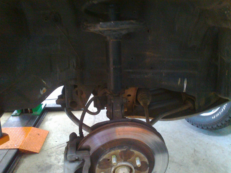

Prezados, li o tópico, coloquei uns BF's 225/75 R16 na vtr (tr4 2006), e, contrariando tudo o que tinha lido (não sei se acontece(u) com alguém), mas, os pneus estão raspando na parte interna da caixa de roda ao totalmente o conjunto ou passar por alguma depressão mais acentuada.
Como mostram as fotos:
Anexo 423731 Anexo 423732
O que faço é não esterçar todo o conjunto e passar devagar nas depressões, mas, mesmo assim, tem vez que raspa.
