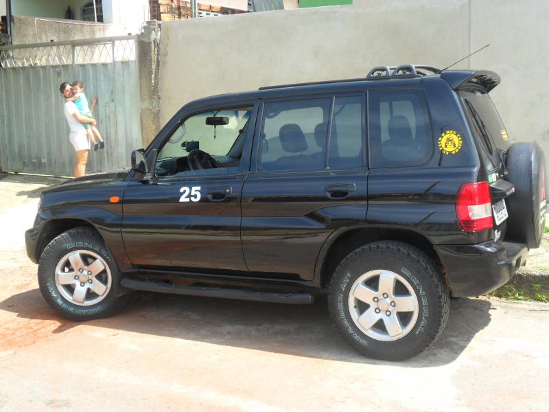

    Não saberia te dizer precisamente, mas pelo desenho dele, diria que é 80% OFF e 20% ON..
    Ele monta mesmo na TR4 original... dá um ar bem agressivo...
    dá uma olhada (a minha tem lift de 3")
    PS: lembrando que o meu Marshal KL71 é 225/75/16.... um pouco mais estreito, mas um pouco mais alto do que o 235/70/16...

    245/75/16 salvo engano vai pegar no prato de mola dianteiro e vai raspar quando esterçar... o patto aqui do fórum andava com eles, porém com alargador de rodas...
    o meu é 225/75 e passa nem um centímetro entre o pneu e o prato de molas...

    Qual GG Francisco? General Grabber AT 235/70/R16?
    Um amigo montou na TR4 dele 2005 e ficou ótimo.... na verdade é o usuário que iniciou este tópico...
