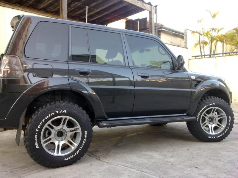

Em anexo, foto da vtrAnexo 299752. No meu caso, coloquei espaçadores por causa das rodas trópico, os pneus são 225/75.
