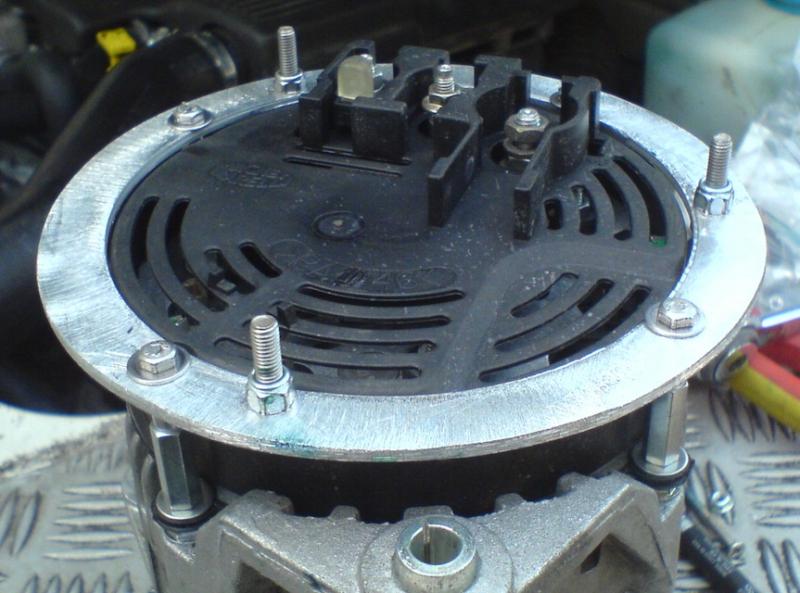

Como uma imagem fala mais que mil postagens, aqui vão algumas fotos de adaptações para proteger a fiaçaõ do alternador usando a placa original:
Anexo 390019Anexo 390020Anexo 390021Anexo 390022
não parece difícil, e em lugares quentes acho que vale a pena a proteção (só achei meio abafao, talvez uns furos na lateral da concha sejam uma boa idéia!
Abs,
