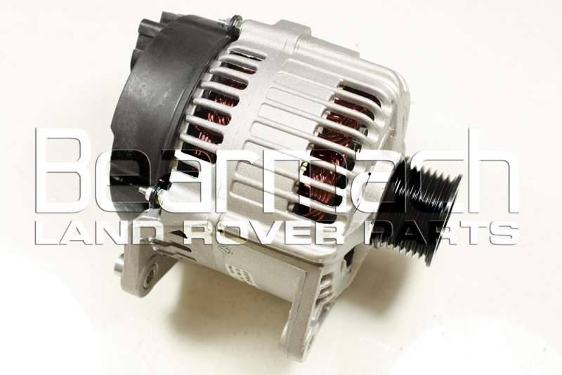

    Pessoal, mais um relato
    A famosa luz da bateria ascendeu de novo (ja havia trocado o regulador de tensao do alternador a uns 20 mil km). Pesquisei um bocado e resolvi comprar um na bearmach mesmo. Eles tem dois modelos, um da Denso que eles falaram ser original ( nao entendi, pois o meu e da marelli, mas como o preço estava absurdo nao quis entrar em detalhes) e este outro que eles vendem como da propria bearmach, com um ano de garantia. Valeu pela pratcidade e espero nao precisar pensar em alternador por mais 120 mil km.

    então, eu comprei o do preço absurdo pois ouvi falar bem dele em sites gringos... parece que a Denso comprou a Magneti Marelli, e tb que alguns modelos já foram equipados com alternadores desta marca (não sei se antes da compra ou não)...
    o meu tá pra chegar hoje, liás, já saiu do aeroporto daqui pra entrega de manhã e até agora ainda não chegou...
    abaixo uma foto do bicho!! espero que compense o investimento!
    Um abraço!
    Bruno

    atualizando o status, minhas encomendas chegaram... bem, o alternador em na caixa da Denso, mas tem Magneti Marelli estampado nas peças, além de ter sido fabricado na itália... ao qu tudo indica, as duas empresas agora são uma só (e tomara que o de 100a não seja como o antigo de 65, e dure um pouco mais que aquele!!).
    Amanhã dou mais notícas, já com o bicho instalado!

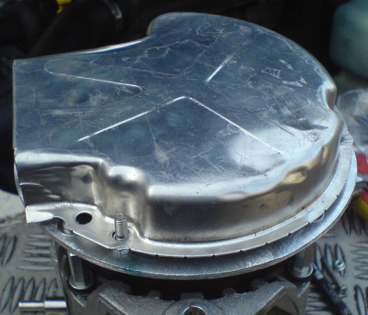

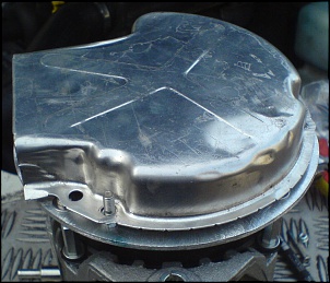

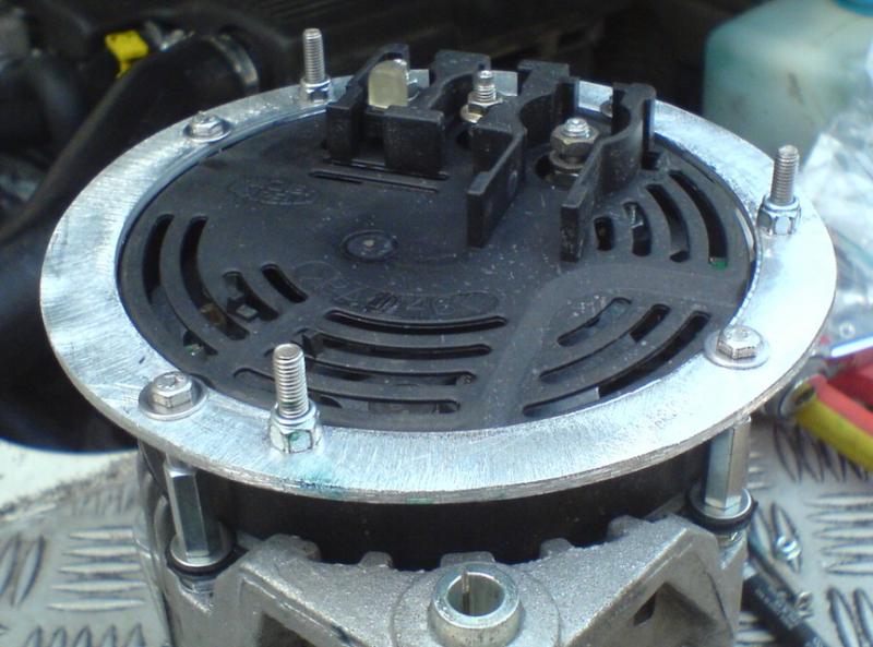

    Como uma imagem fala mais que mil postagens, aqui vão algumas fotos de adaptações para proteger a fiaçaõ do alternador usando a placa original:
    Alternador?-alternatorflangednut.jpgAlternador?-alternatoradapter.jpgAlternador?-alternatorheatshield.jpgAlternador?-alternatorfitted.jpg
    não parece difícil, e em lugares quentes acho que vale a pena a proteção (só achei meio abafao, talvez uns furos na lateral da concha sejam uma boa idéia!
    Abs,
