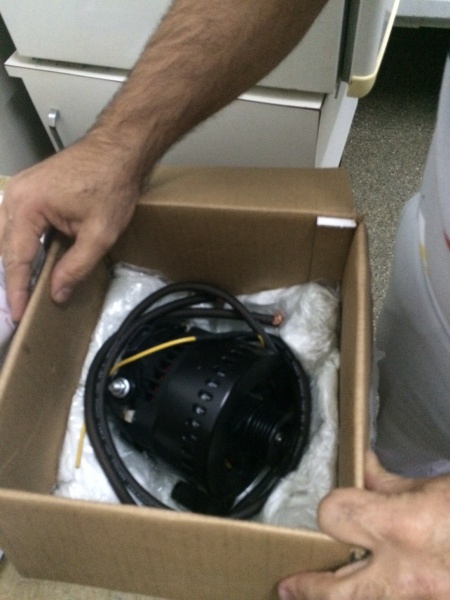

    Aquiles,
    este alternador é o bicho!
    Acho que até usando um guincho elétrico, este alternador consegue suprir quase toda energia necessária preservando a bateria...
    Fazendo a conta 320 A x 13,5 V = 4320 W, dá para ligar um chuveiro elétrico !!! rsrsrsr
    Mande notícias sobre a performance.

    Ache um alternador de 320 amp de 12 volts pena que é genérico ... Já comprei.. Salgado ... Porém não resisti não ... Comprei... RED Winch Alternator, 12v (320A)

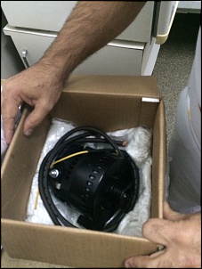

    Recebi o alternador... Não demorou quase nada ... Agora estou esperando o Maurício da Rash em Jundiai...
    Breve posto mais novidades ...
    Ops: Nelson ... O guincho peguei um da Warn de 12000 de alumínio a prova d'água ... Queria um da Warn de 16.5 mas me convenceram que este seria mais vantajoso... Será ?

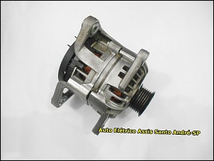

    Amigos, já li este tópico todo umas tres vezes no passar dos anos, até postei ha pouco mais de um ano. Estou com o alternador original carregando, mas ao ligar tenho que dar uma pisada mais forte para baixar a luz do painel, ela não apaga; esta assim ha uns 14 meses. Mas agora tenho um alternador que é só pedir que envie. esta no Ceará e eu RJ. è do Ford ESCORT COM MOTOR ZETEC 1.8i 16v BOSCH ano 97 , 70 A de código
    0.123.310.029 .Por favor, alguém já o usou ou sabe se serve no Defender Tdi ? Amigos, agradeço a ajuda.

    Colega pelo que sei o mais facil de colocar na defender é o bosh numero 0.124.225.038 75amp que sai no ford k fiesta sem ar condicionado agora se esse ai for com o suporte igual da certo . olha se parece com o que ta comprando. e outra tem que usar a polia do seu.

    Agradeço amigo, este que coloquei é de um filho que me mandaria, mas gostaria de saber antes dele enviar. Vou procurar o eletricista para ver se ele tem conhecimento, seria sorte ter lá uma carcaça dele para saber melhor. Quem sabe alguém já usou. Valeu, abraço.
    Amigos, alguém sabe se há da SPRINTER Bosch de 85A sem a bomba de vácuo ? Comentei com o eletricista em cortar o excedente e ele falou que ele não tem rolamento traseiro, portanto seria problemático. O rapaz é conhecido antigo e sempre resolveu os problemas.
    Grato.

    Colega eu uso a alternador da sprinter de 85 Amp sem cortar o eixo, não cortei pq num precisa, agora me desculpe mas quem falou que o alternador não tem rolamento trazeiro não conheçe nada , ele tem um rolamento trazeiro pequeno bem largo, que custa bem carinho. e se quiser cortar pode.
