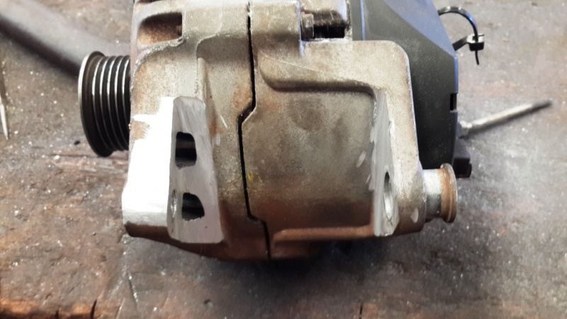

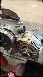

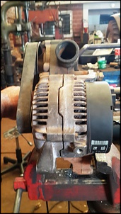

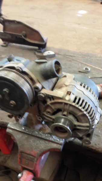

    As abas do alternador GM 120 ah são menores nada que uma lixadeira não resolva... ou lixa a aba do alternado ou do suporte do motor ... ai fica a escolha de cada um um o suporte q vai no motor é facilmente encontrado nos ferro velhos do motor maxion 2.5 pois não se vende facilmente ... Adaptei um do marea 100 ah pois já tinha ele.... agora estou com um GM 120ah para colocar só não coloquei pois não deu tempo estou com outro suporte do motor cortar ele ... vou tirar fotos do alternador e do suporte e posto + tarde
  • #415

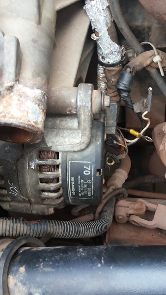

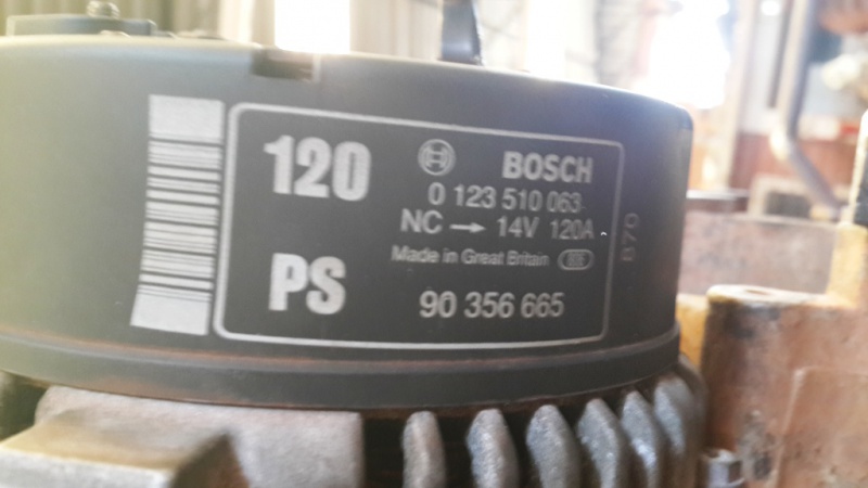

    Como prometido ainda não terminei Alternador?-1.jpgAlternador?-2.jpgAlternador?-3.jpgAlternador?-4.jpgAlternador?-5.jpgAlternador?-6.jpg

    Helton, show de bola, pagou quanto nesse GM 120 amp, de qual carro é?? tenho mantém informado o pessoal, valeu.

    Ontem instalei tambem um alternador usado comprado em sucatao do Fiesta - preco bem convidativo - R$ 250,00 (para quem ja gastou R$ 450,00 em um Britpart novo que nao durou nem um ano)...Foi um achado...
    Este 'e de 70A da Bosch - Modelo 0 123 310 023.. Tambem precisei lixar 1-2mm das orelhas do alternador para caber no suporte do motor, ate a polia foi a mesma, nao necessario permutar pela original.
    Rodando bem...e espero que por um longo tempo...

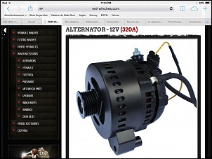

    Ache um alternador de 320 amp de 12 volts pena que é genérico ... Já comprei.. Salgado ... Porém não resisti não ... Comprei... RED Winch Alternator, 12v (320A)

    este alternador é o bicho!
    Acho que até usando um guincho elétrico, este alternador consegue suprir quase toda energia necessária preservando a bateria...
    Fazendo a conta 320 A x 13,5 V = 4320 W, dá para ligar um chuveiro elétrico !!! rsrsrsr

    Caracas, já tinha achado o da Disco de 100A que coloquei bem caro, este então!!
    Parabéns!
