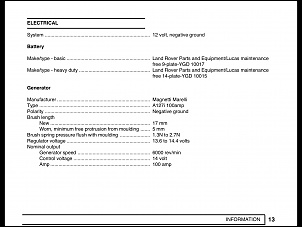

    alternador Disco 1, v8, 1997, que alternador pode ser usado?
    Citação Postado originalmente por Denilsom Ver Post
    Uma duvida colega voçe citou que usou o alternador do Fiesta com a mesma polia mas o do fiesta não é 6pk e da defender 7pk ? to com um de sprinter pra colocar a polia é 7pk porem de diamentro maior sera que a correia da tamanho? ou tem que ser outra. abraço
    Amigos, permitam-me utilizar ao conhecimento do grupo para me ajudar o problema da minha Disco, v8, automática, 97. Sou "carça-branca" no assunto e fui inforamado por um mecanico que minha Disco pifou na garagem porque o alternador não carrega a bateria. Li o tópico inteiro, que trata do tema alternador nas defenders. Aliás com baita nivel técnico. Alguem poderia me indicar o alternador ideal (custoxbeneficio) para meu problema?
  • #424
    Usuário Avatar de Hugo4x4
    24/04/2005
    São José do Rio Preto/SP
    1,240
    Citação Postado originalmente por zugão Ver Post

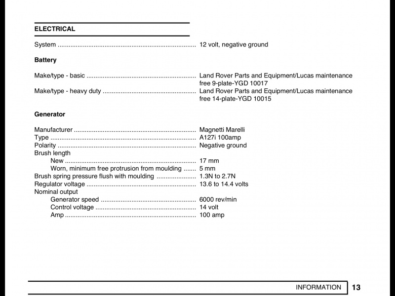

    Segundo o manual o alternador é um Magnetti Marelli A127i de 100 A, procura saber na Amec-Compel se o http://www.amec-compel.com.br/site/componentes/id/687 pode substituir o que está em teu carro.
