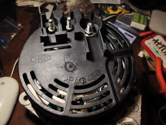

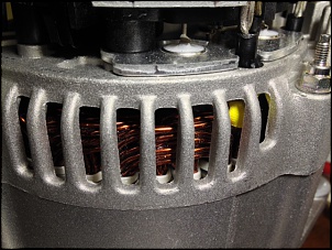

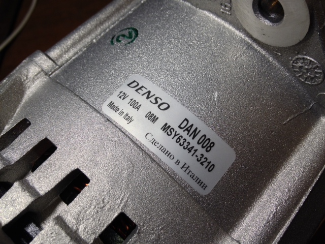

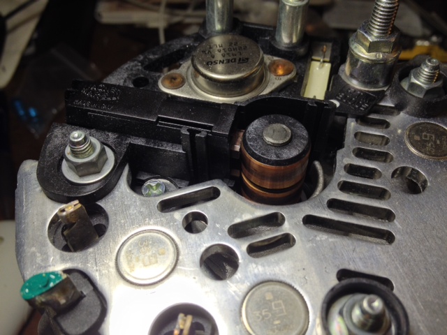

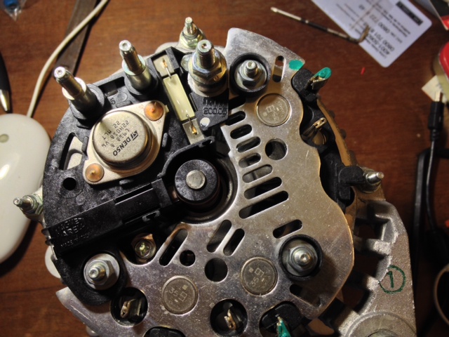

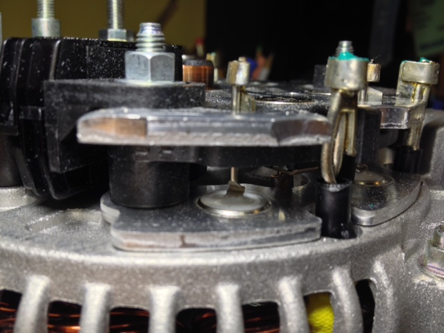

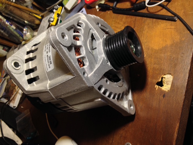

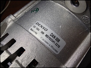

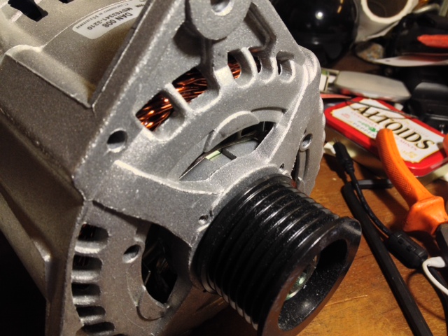

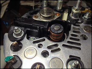

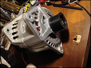

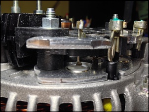

    o alternador chegou. Instalei ontem à noite. O alternador da Disco 300 TDI realmente pertence a outra categoria. É muito bem feito, utiliza rolamento frontal 6303 (original usa 6203) e traseiro 6203 (original um rolamento encapsulado de agulhas. O rolamento dianteiro fica firmemente fixado com uma forte chapa e quatro parafusos; excelente, pois assim se precisar trocar os rolamentos, eles não ficarão soltos, como pode acontecer com o alternador original.
    E sim, ele oferece 50% mais força. 100 Ampères vs 65 do original.
    A instalação é plug and play.
    O que observei; silêncio absoluto, afinal o original já estava meio seco.. Ao dar a partida, não precisa mais dar uma aceleradinha para a luz da bateria apagar. Isso é bem legal, aleluia!!
    IMPORTANTE: a correia original 7PK1575 ficou extremamente apertada. Eu usava uma Goodyear 7PK1585 que ficou ok, mas estava bem gasta. Agora estou na caça de uma 7PK1595 (da Discovery) para deixar tudo mais folgado, de preferência da Dayco. Alguém sabe onde encontro? Só achei no Mercado Livre e de uma pessoa com a reputação bem ±
    O alternador da disco é bastante maior, pesa 6kg vs 4kg do original, ainda assim encaixa na furação original do carro.
    Modelo: AMR5425G 100A
    Recomendo!
    Via DHL levou 5 dias para chegar. Valor total: 200 libras (incluindo frete) + R$ 550 de impostos. Total ± R$1200-1300. Isso depois de me devolverem 26 libras que "sobraram" após o cálculo do frete... O pessoal da Brit Car é realmente 10!
    link para quem quiser um tbm. Observe que é distribuído pela Britparts, mas se trata de um Denso/Marelli.
    AMR5425G | ALTERNATOR 100AMP 300TDI DISCO VA> | Britpart | Discovery 1 - 1989 to 1999 | Britcar (UK) Ltd
    Seguem as fotos:
    Alternador?-image.jpegAlternador?-image_1.jpegAlternador?-image_2.jpegAlternador?-image_3.jpegAlternador?-image_4.jpegAlternador?-image_5.jpegAlternador?-image_6.jpegAlternador?-image_7.jpeg
