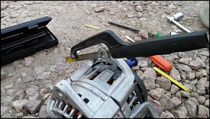

    Tinha dois problemas para resolver: desbastar os olhais do alternador novo e soltar a polia do eixo do alternador original.
    O desbaste dos olhais eu resolvi fazer "no braço", com um arco de serra. O problema é que o meu único arco de serra ficou na casa dos meus pais, pois não o trouxe na mudança. Então tive que serrar com um "mini" arco de serra! Foi uma merda, mas deu certo! hahaha
    Depois de serrar o necessário (fiz toda a medição com paquímetro), dei umas boas limadas para eliminar a rebarba e aplainar a superfície. (quando fui colocar o alternador no suporte, vi que ainda é necessário limar mais um pouquinho para que o alternador entre perfeitamente, mas só vou fazer isso amanhã)
    O segundo problema, de retirar a polia, foi meio punk de resolver e exigiu uma certa dose de criatividade "a la Macgyver"! Eu não tinha uma chave de boca 22mm, só um soquete. Se tivesse uma chave de boca poderia colocá-la na porca e travar o eixo com uma chave allen, mas como eu não a tinha, tive que improvisar uma maneira de travar o eixo para tirar a porca. Usando um pouco de cordelete de nylon, uma chave de roda e uma cinta de reboque fiz uma amarra escoteira no alternador conforme a foto:
    E não é que funcionou?! Consegui soltar a maldita porca e tirar a polia! Depois foi só colocá-la no novo alternador, passando um pouco de Loctite para colar rolamentos (não custa garantir... hehehe) e apertar bem.

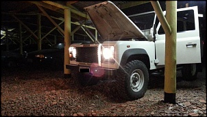

    Reconectei a bateria, acendi uma vela e dei contato... pegou de primeira! 300 tdi com seu delicioso ronco!
    Agora com o alternador Bosch não tem mais a luz da bateria acesa na lenta após ligar, as luzes internas e do painel estão com um brilho mais intenso e se eu ligo o jipe e acendo os faróis, estes já estão com o brilho máximo (antes eles ficavam mais fortes logo após a primeira acelerada). O alternador novo está mandando cerca de 13,7 Volts para a bateria (logo após ligar, em lenta e acelerado). Só há baixa nesse valor quando acendo os faróis, cai para cerca de 13,5 - 13,6...
