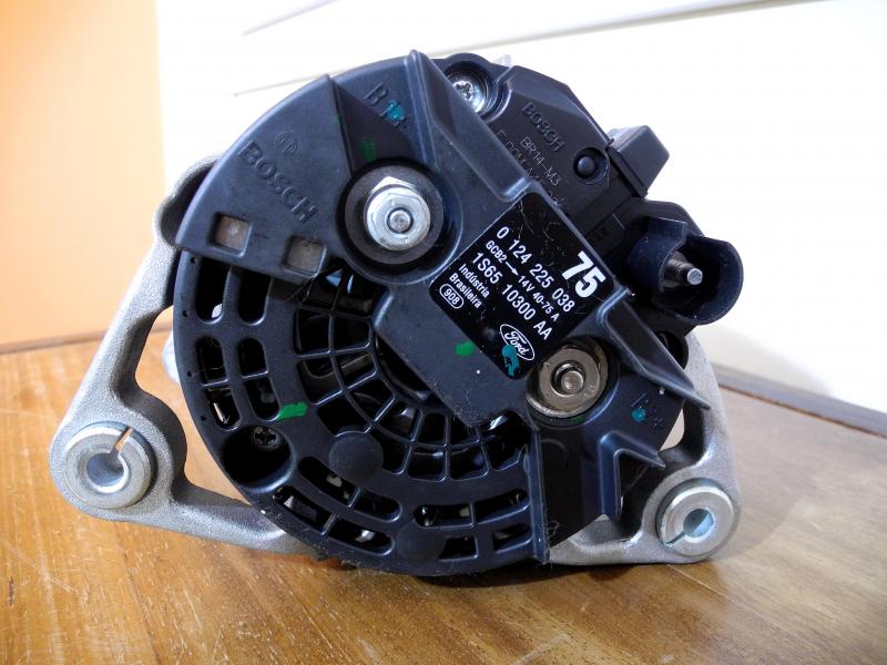

Bom, como tinha que comprar outro alternador e não encontrei um de sprinter com um preço realista (chegaram a me pedir mais de R$ 2000,00), acabei adquirindo um Bosch 75A de fiesta seguindo a recomendação de loja do Isaianet (Carlo) e comprei da Fampac (
Fampac Peças Elétricas para Autos) o seguinte alternador:
Alternador Fiesta 75A - Fampac Peças Elétricas para Autos
Só tenho elogios ao atendimento do Sr. Paulo, após o depósito a peça chegou no dia seguinte na minha casa, extremamente bem embalada! Show mesmo!!! Recomendo!!!

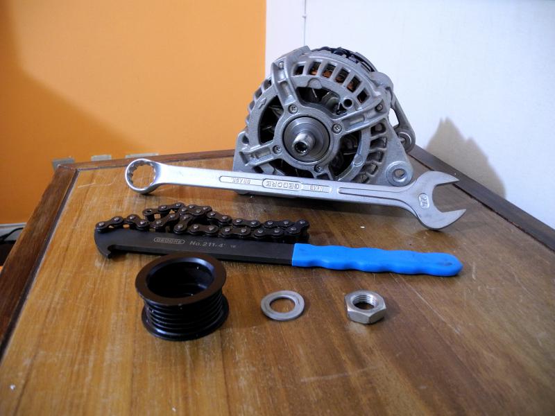

Como tô completamente sem tempo para fazer a troca, só fiz a remoção da polia que veio no alternador. Para tanto precisei de uma chave 24mm e um sacador de filtro de óleo com corrente que eu tenho. Seguem fotos:
Anexo 374698Anexo 374699
Quando fizer a instalação coloco mais fotos aqui!
