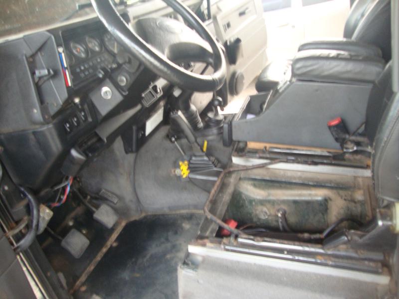

    Algumas fotos do serviço inicial em casa...
    Como todo começo (pelo que percebi aqui) já sei que tenho que fazer uma boa manutenção nela.
    Quando comprei, recebi a nota de revisão com troca recente de itens como correia dentada, amortecedores, hidrovacuo...
    Já fiz uma revisão na caixa de marchas, pois fazia muita zueira e troquei os óleos.
    Essa semana ela está fazendo uma revisão na caixa de transferências (aqui é a fonte real da zueira ... rsrsrrs) (terei que trocar satélite/planetária). Comprei as peças na Tekcom.
    Vai faltar botar freio nela (... tá duro e deve ser a bomba de vácuo) e fazer uma boa revisão elétrica (por segurança).

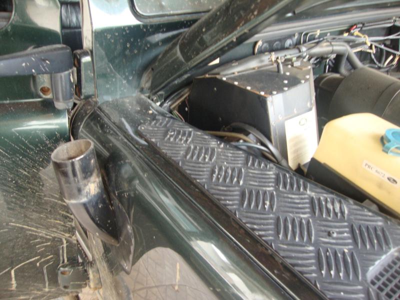

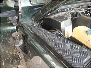

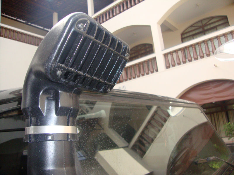

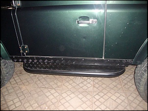

    Instalei o Snorkel:
    O que me deu um trabalho gigante pra fazer foi apertar aqueles 3 parafusos de fixação.

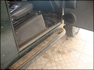

    Instalei uma peça de alumínio (que já havia cortado e pintado de preto fosco) para proteção da lateral perto dos estribos.

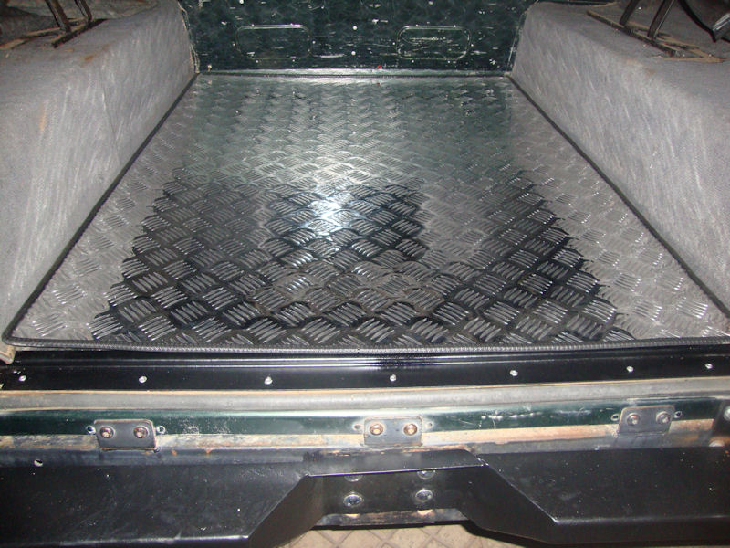

    Coloquei os tapetes de alumínio, mas ainda não desmontei o interior.
    Vou retirar todo o carpete. Vai ficar borracha e por cima os tapetes em alumínio mesmo.
    As fotos da viatura ao fim desta etapa:

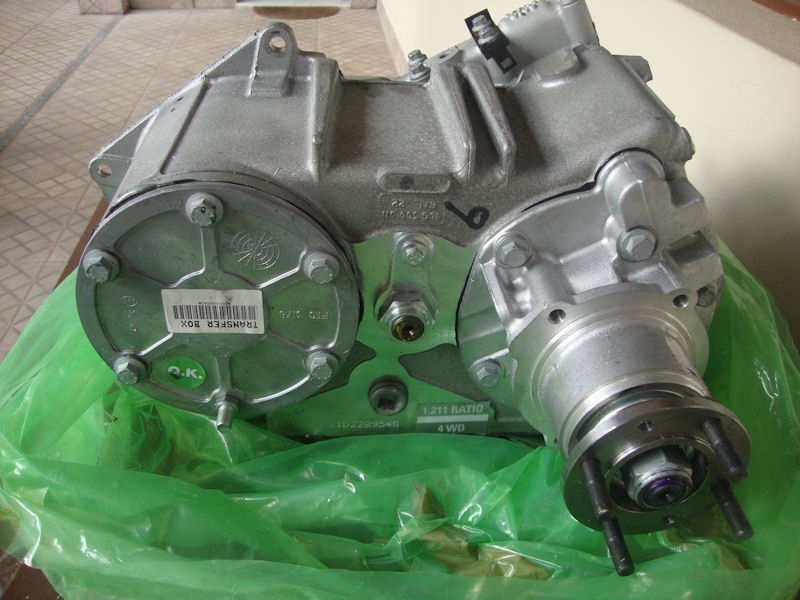

    O guincho mecânico foi acoplado e recebeu 30m de cabo 3/8 novinho com um novo gancho na ponta.
    A caixa de transferências foi substituída por uma nova da Ashcroft de relação de alta 1.2. Agora no asfalto o Defender se comporta bem melhor e está pronto para longas expedições.
    Foto do brinquedo (que já foi instalado):

    Ola vwinit,
    Bela reforma!
    Notei que os tapetes de alumínio já possuem o debrum de borracha nas bordas. E a parte de baixo dos mesmos já é forrada com borracha?
    Caso não sejam, aconselho colar pela parte inferior um lençol de borracha com 2mm de espessura pois esta providência diminui a vibração do tapete e consequentemente o ruído.
    Também estou trocando a relação de marcha da caixa de transferência de 1.667 para 1.410 com um kit que comprei da Ashcroft na semana passada.

    Ary,
    os tapetes já possuem a borracha no fundo e o acabamento nas laterais.
    Os da frente eu tive que moldar com um martelo de borracha para fazer as curvas e ficar bem firme. Ficou bom o resultado...
    Você vai alterar a relação de 1.4 para 1.6? A relação de baixa?? Ou quer deixar o carro mais forte na alta??
    Eu alterei a relação de alta de 1.4 para 1.2, deixando o carro mais rápido em velocidade final e mais suave na velocidade de cruzeiro, mas fica mais lento para arrancar. A primeira fica mais fraca... Mas tudo certo, a diferença é mínima. Se complicar a gente usa a reduzida ... =)
    A relação de baixa (reduzida) não foi alterada...

    Bem, a Cx de transferência foi em torno de R$4000,00 (peça+frete+impostos).

    Vi que você comprou uma t-case da Ashcroft.
    Como estou pensando em comprar uma também, se voce pudesse me tirar umas dúvidas, ficaria muito grato.
    Você comprou pelo site da Ashcroft?
    Quanto demorou pra chegar e em quanto ficou tudo, incluindo taxa de importação e ICMS?
    A entrega foi porta a porta, ou teve que buscar no aeroporto?
