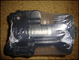

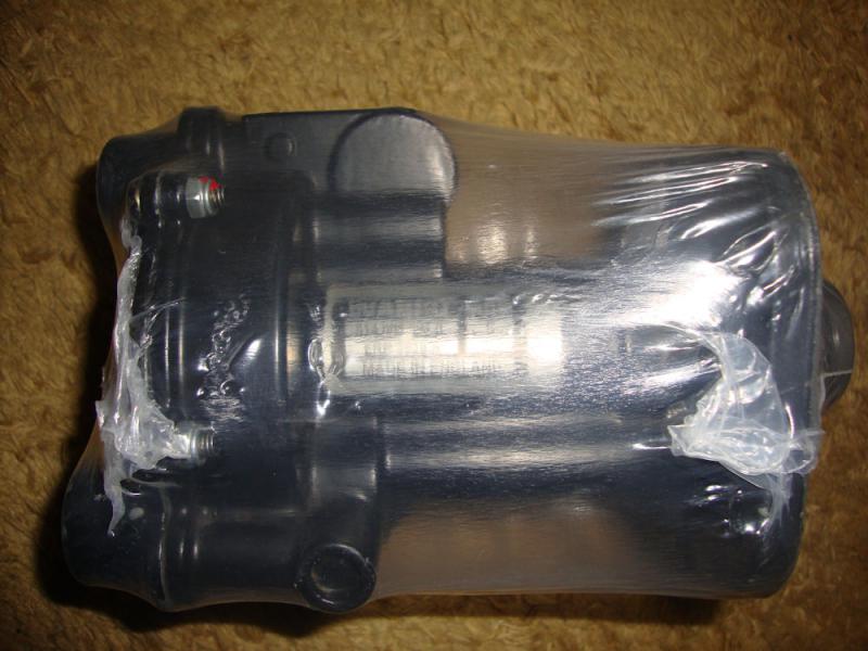

    Citação Postado originalmente por vwinit Ver Post
    Agora vou poder voltar aos testes da suspensão/direção...
    Resolvi investir logo nos 4 pneus novos. Chegaram hoje, vou tentar montar amanhã.
    Rodei um pouco e melhorou muito o problema da direção "flutuante". Na terra, 100%. No asfalto, a mais de 90km/h, melhorou bastante... diria que está quase 100%.
    Como estou refazendo mesmo, e ainda não fiquei satisfeito, vou trocar as buchas da panhard por PU e trouxe também um pitman novo.
    Este, se o do carro estiver 100% no teste, vai para a reserva. Se tiver dúvidas, vou colocar para trabalhar e comprar um kit para reparo deste.
    Falando em reserva, a bomba de vácuo foi para a Perim e nesta semana já deve voltar recondicionada.
    Chegando posto foto e valores...
    *Já estou me preparando para a reforma elétrica. O alternador ainda me encuca. Vou decidir logo...
    Abraço!
    Abraço!

    Citação Postado originalmente por CGAUER Ver Post
    Hailton,
    quando trocar o Pitman, aperte bem sua porca e coloque uma nova arruela de retenção.
    Ví e escutei inúmeros casos de folga no estriado do Pitman....
    Eu prefiro substituir o reparo, para não ter que mexer no estriado e sua porca.
    Clemente
    Clemente,
    Mas para trocar o reparo, me disseram que tem que colocar na prensa...
    ou seja, deduzo que tenho que tirar o braço fora, trocar todo reparo e voltar com ele para o eixo.
    Tem como fazer diferente disso?
    Clemente,

    Clemente,
    Vou levar na quinta para trocar as buchas. Vou acompanhar os testes no Pitman e se tiver folgas acho mais prudente colocar o novo e aí faço depois o reparo deste. Talvez não precise... então o novo é backup!!!
    Rafael, valeu a dica... vou ficar de olho lá na oficina!!
    *Hoje chegou a bomba de vácuo recondicionada na Perim ...
    Muito bacana o serviço deles.
    Vai ficar aqui na reserva para viagens. 350 latinhas a base de troca.
