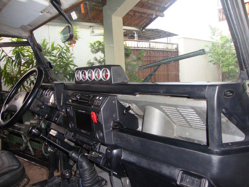

    A viatura está no eletricista colocando o alternador AMEC Bosch 85A que veio para substituir o anterior, e instalando o painel MUD e seus etc...

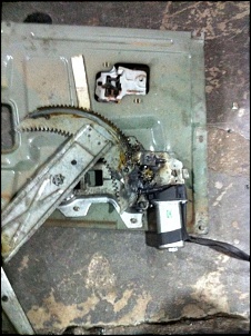

    Os vidros elétricos tbm estavam horríveis, pois a adaptação que ali existia era porca... e ainda demorava 2 dias para subir. Agora ficou show de bola. Quando pronto, posto fotos e as dicas para quem quiser...
    Aproveito para conhecer um pouco mais, retirar uma penca de fio que foi ficando de instalações do som antiga, trocando todos os chicotes antigos dos forros, vidros, o próprio som ... tudo por novos e deixando instalações prontas para os faróis do bagageiro.
    Maior trabalho está sendo o do painel, com botões, som, etc...
    Ali vão alguns penduricalhos, como o Px, Wathdog...
    ... e lá se vão fios e mais fios!

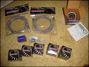

    Estava para buscar a viatura amanhã ... mas chegaram os marcadores da Cronomac e aí vamos ter tempo para terminar o serviço ainda nesta semana!!!

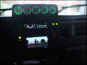

    Mesma ideia que eu tenho, 5 relogios no mud pod. Minha duvida era a cor e vi que vc pegou com aro claro, eu ja to querendo com aro escuro mas dependendo do resultado farei uma cópia não autorizada..kkkk

    no site deles tem vários modelos... mas nem sempre tem todos os mostradores da mesma linha. Aí eu procurei os que tinham os marcadores que eu precisava e depois eliminei os modelos que não gostava. Acabei chegando nesse aí ...
    O único diferente que viria era o contagiros. Me ligaram para tirar a dúvida pq era diferente e os informei que no site, para este modelo não tinha contagiros para motores Diesel. Aí fizeram o acabamento igual e enviaram certinho.
    Acho que se você fizer um contato telefônico com eles, fazem melhor que no site ...
    Depois de montado mando a foto e você vê se combina no seu painel.
    Meu carango já é preto com algumas coisas cinzas... aí espero ficar bom!

    Os medidores de pressão do turbo e do óleo, são mecânicos.

    Já está tudo montado, e quase funcionando... Faltam algumas ligações, mas os cabos já foram passados.
    Watchdog ligado e monitorando quase tudo.

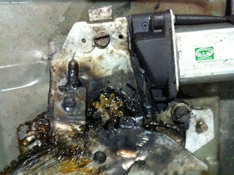

    Os motores dos vidros foram trocados. No D90 1998, originalmente era manual. Já comprei o carro adaptado... muito ruim por sinal. Os vidros eram muito lentos e parecia que iam parar a qualquer momento e me deixar na mão. O motor elétrico do UNO serve direto na máquina de vidros original e fica embutido atrás da lata da porta. Ficou rapidinho ... Depois detalho com fotos a diferença se alguém interessar...

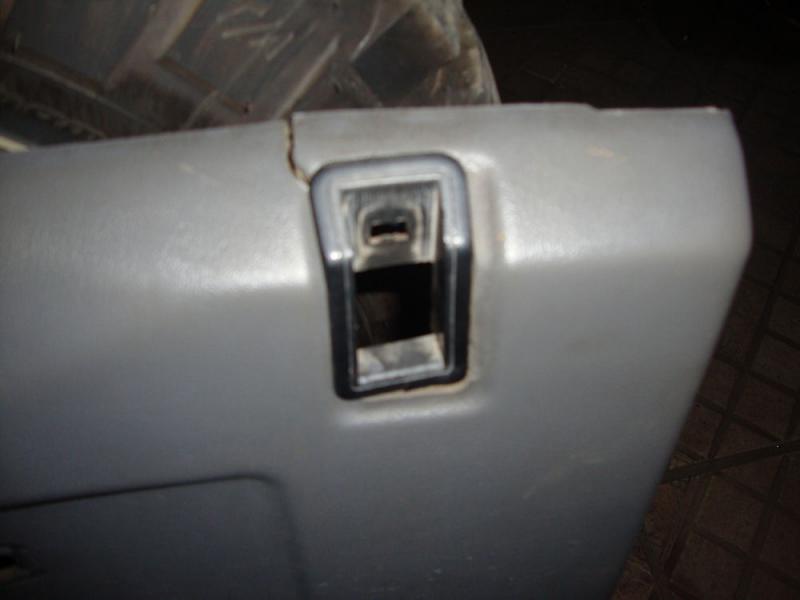

    Os botões de acionamento do vidro não vieram na primeira compra na MUD. Assim, mantive os botões usados até chegar a próxima encomenda que está vindo de RoyalMail ... Até lá vai quebrar o galho.

    Agora por curiosidade, qual linha da cronomac é essa aí que vc instalou e quais sistemas vc está monitorando?
    Sou muito preocupado com a refrigeração do motor e pretendo o mais rápido possível ter um sistema de monitoramento confiável.
