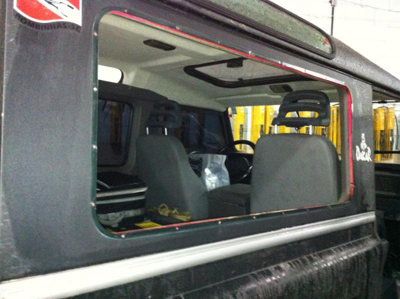

    Dinho, comprei em BH na Vidrar.
    Fala com a Fátima. Se não encontrar o tel, me avisa pq chegando em casa eu vejo para você.
    Paguei 280 no pára-brisas e mais 100 na borracha com tudo já instalado e o chassis gravado no vidro.
    O vidro da janela, apesar de bem menor, foi mais caro: 390.
    Vidro traseiro, se eles não tiverem, podem pedir (o que foi o caso da janela lateral do meu carro).
    Abraço!
