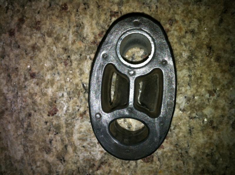

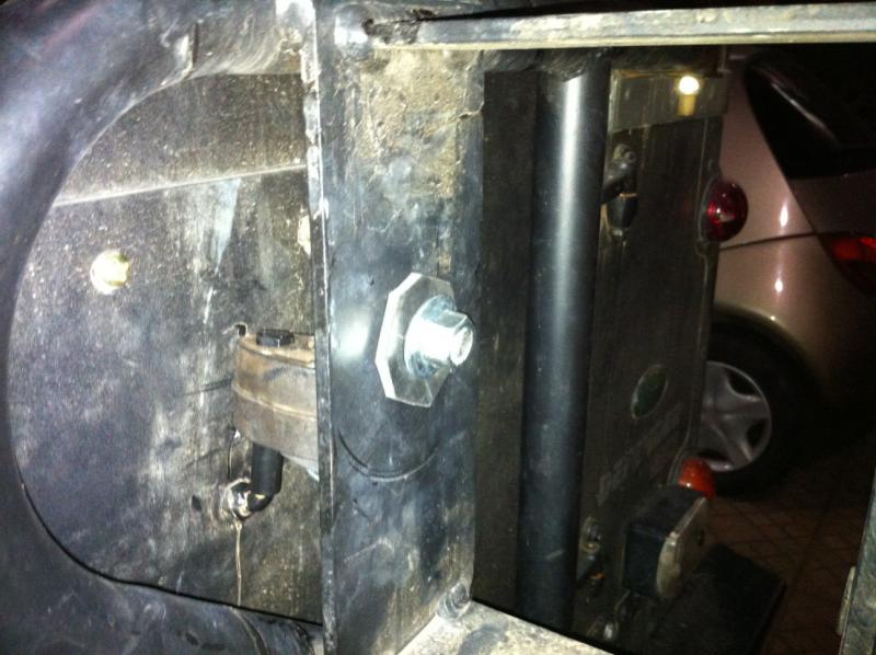

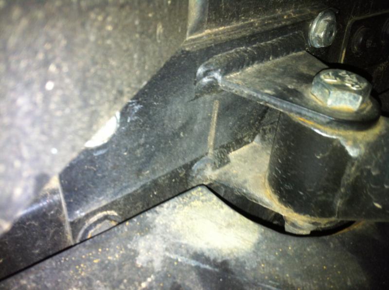

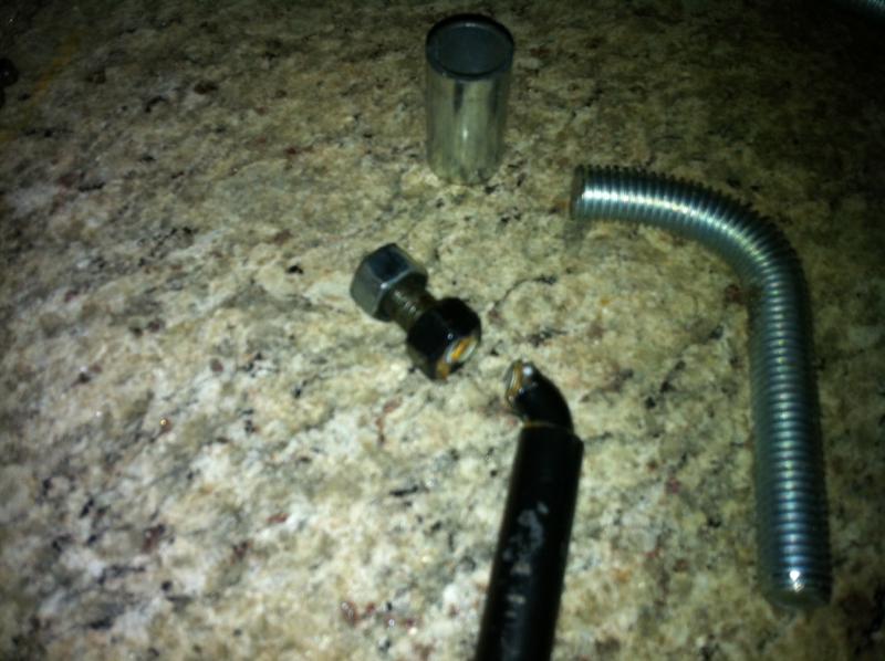

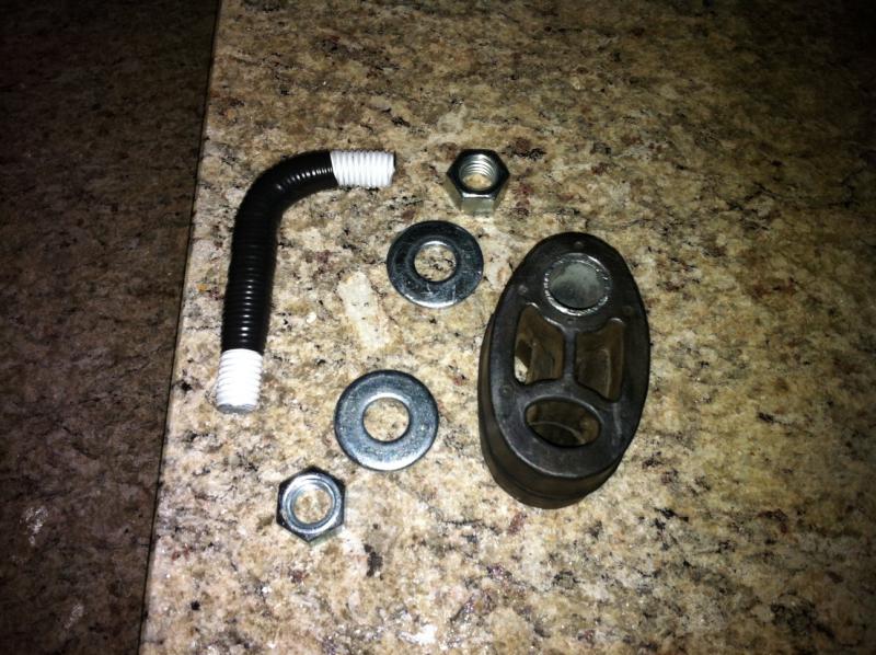

    O Suporte Maceral começou a bater ... Não liguei muito na hora.
    Resultado: Quebrou um pino que prende na borracha. Com isso, o estepe deu uma "passeada" e abria e fechava.
    Quando vi (numa freada ele bateu no coxin de borracha e na porta), parei e amarrei com uma goma elástica do Kit gambiarra.
    Agora resolvido o problema, seguem as fotos.
    Primeiro, ajustei onde tinha folga e causou a quebra do parafuso. Acredito que um buraco(s) ou lombadas podem ter causado um baque maior e o parafuso não suportou o "tranco".
    Anexo 354095
    Este parafuso da base estava com folga. Quando instalei, deixei assim, pois a porta abria e fechava bem macio. Com o aperto, a folga se foi e ficou bem firme. Só ficou mais "pesada" a porta traseira. Pelo jeito, bem melhor ...
    Anexo 354096 Anexo 354097 Anexo 354098 Anexo 354099
    Instalei um suporte mais reforçado que vai no coxim. Para o novo parafuso não cortar a borracha, instalei um ilhós dentro do coxim por onde vai entrar o parafuso. Isso também diminui a folga e o barulho de encosto. Entre a base e as arruelas, deixei uma borracha de 3mm bem apertado e isso acaba também com folgas e barulhos...
    Agora a porca passou a ser de 19mm e espero não quebrar... ;)
    *Tô de olho no outro que fica na porta (do outro lado do coxim) ...
    Abraço!

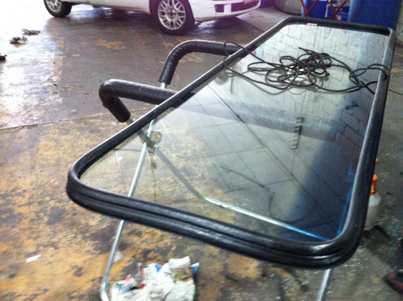

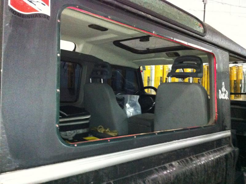

    Chegou o vidro traseiro...
    Interessante e eu não sabia: A janela é toda rebitada. Assim, foi retirada por completo para a troca.
    Anexo 354100
    Aproveitei e troquei também o pára-brisas, pois já tinha alguns riscos e duas marcas de pedras e a borracha estava toda ressecada. Como eu já estava em BH mesmo, fiz o serviço e ficou show de bola!!
    Anexo 354101
