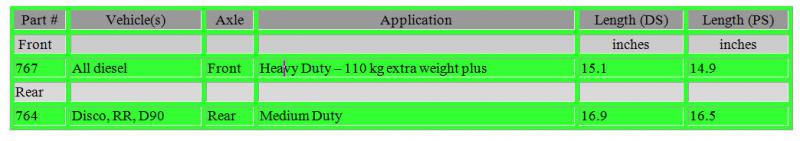

    Hailton, quando colocou as molas OME, colocou qual configuraçao???
    tava relendo o post mas fiquei na duvida se colocou tudo MD ou foi MD atraz e HD na frente!!! vou pedir minha molas + amortecedores essa semana e fiquei na duvida de qual configuraçao seria melhor, tenho quebra mato e bagageiro KEKO e pretendo um dia colocar guicho!!!!
    abraço!!!
  • 27/09/2012, 00:58
    vwinit
    1 Anexo(s)
    Pedro,
    OME767 na dianteira e a OME764 na traseira.
    Veja a tabela:
    Anexo 372507
    MD na traseira e HD na frente (para 110Kg extra).
    Cara, ficou bom o carro. :concordo:
    *Lembre-se que existem posições e lados para as montagens. Cada par de molas têm tamanhos diferentes para cada lado!!!
    Abraço!

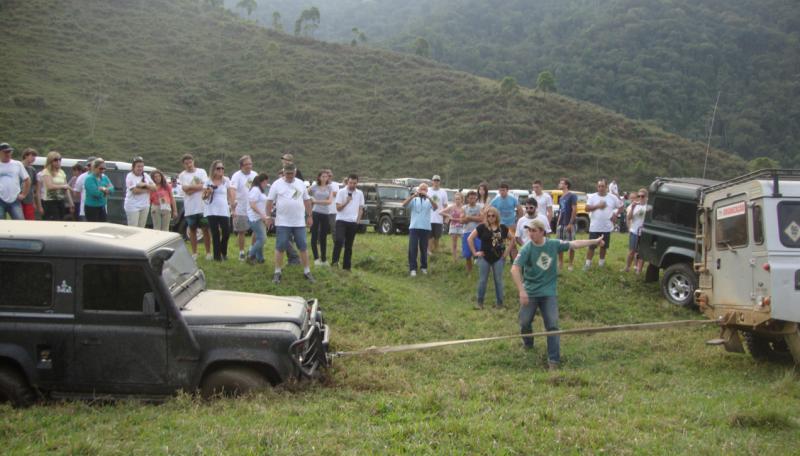

    Fotos do batismo da viatura no encontro Land Rover 2012 em Jaraguá do Sul:
    Algumas já estão no filme do evento ...
    Legal a comparação de altura do amigo Felipe posando ao lado da viatura...
    *Lembrando que no plano ela tem mais de 2m de altura. :pensativo:
    Anexo 373227 Anexo 373228 Anexo 373229
    Agora já com adesivo e nome:
    Anexo 373230
    Abraço!

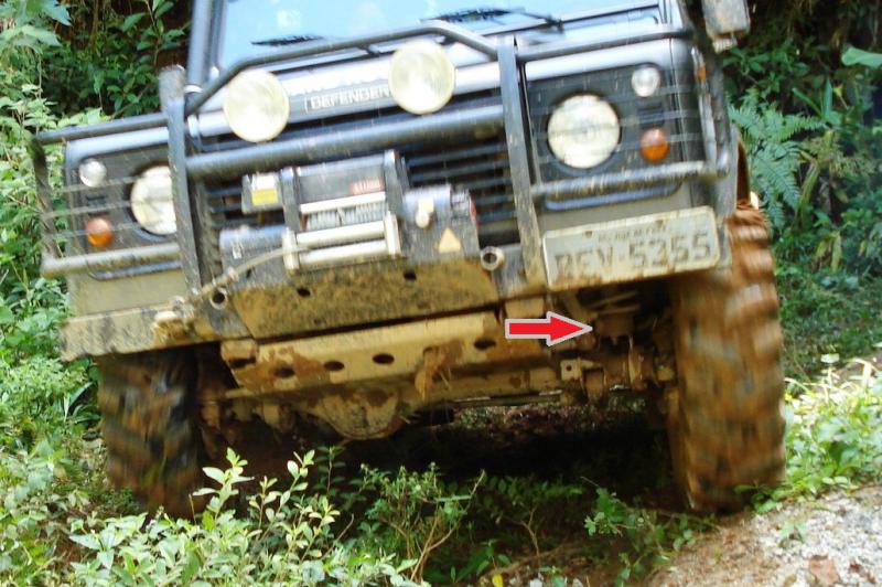

  • 07/11/2012, 12:37
    Fabrício Bastos
    2 Anexo(s)
    Ia fazer a mesma observação que o Rafael fez!
    As molas azuis levantam o carro devido a uma "dureza" maior!
    Para trilhas o importante é o "trabalho/jogo da suspensão" que numa defender original é o melhor entre os 4x4 "modernos"(Sem adaptações!)
    Claro que um jogo de OME ou Ironman é sempre bem vindo mas o valor pesa um pouco(Principalmente no OME!rsrsrs)
    Outra saída são os calços!
    A nossa ex-90 tinha calços de 2 Pol(Esses estão até guardados aqui para uma futura 90!rsrs)e usava pneus de trilha 285 numa boa!
    Um amigo de Blumenau está com uma 90 igualzinha a nossa da mesma cor! Usando calços(2 Pol) tem um jogo de penus de trilha(265 recapado= 285!) e outro de asfalto 285!
    Abraços!
