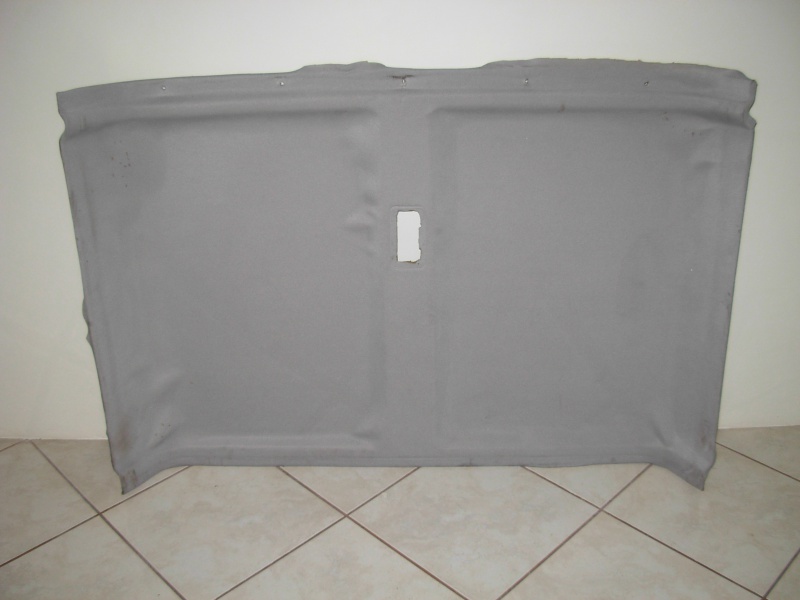

    Ressuscitando essa parte da reforma do Hailton...
    Meu forro também está soltando (vide fotos). Vc apesar reformou/colou de volta o forro ou fez algum isolamento do calor no teto (entre o metal e o forro)?
    Anexo 407333
    Anexo 407334
    Ouvi falar que é bom isolar porque reduz o calor e a cola dura mais tempo...procede isso?

    vwinit
    No teto e nas laterais foram coladas placas de EVA por baixo do forro...

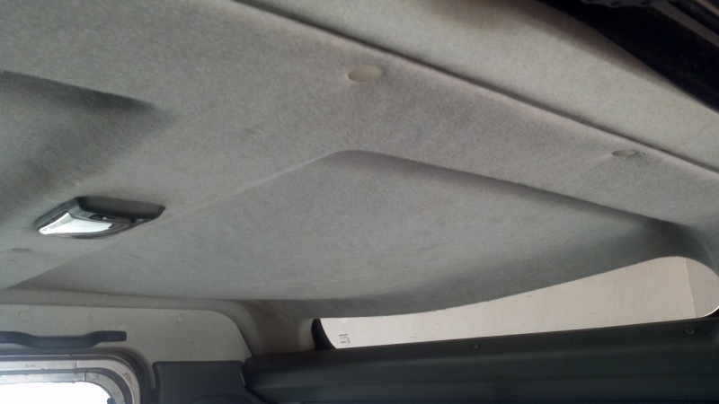

    Carlosmnb
    5 Anexo(s)
    Reparo no forro
    Recentemente retirei as 3 partes do forro da minha defender 110 e isolei com manta aluminizada, e troquei o tipo defixação no teto.
    Anexo 411988Anexo 411989Anexo 411990Anexo 411996Anexo 411997

  • 30/07/2013, 19:35
    Carlosmnb
    Sim, na reforma coloquei uma manta metalizada entre a chapa do teto e o forro.
    Não diminui totalmente porque as laterais também geram calor, mas melhora bastante. Troquei o tipo de pino fixador do forro, pq o original além de ser ruim é caro.

  • 31/07/2013, 11:13
    vwinit
    Fala Uirá, blz?
    Cara, é uma placa "rosa" ui ... de uns 3mm eu acho. Nas laterais é mais largo. Já veio no carro do proprietário anterior, mas estava tudo solto.
    Quem recolocou foi o capoteiro, mas foi colado. O forro vai com presilhas novas e está firme e forte ainda.
    Se eu fosse refazer hoje, pensaria em pregar aquela manta de 2mm aluminizada no teto e depois é só fixar o forro. :pensativo:
