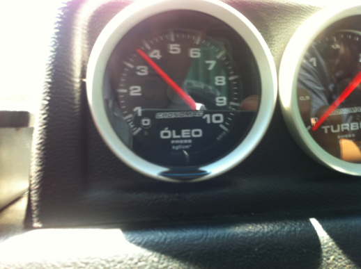

    Clemente, ficou a graxa da bisnaga mesmo.
    Os retentores deram conta. Além disso, quando esquenta mesmo a outra graxa (normal) fica líquida bem antes dessa; Só ficou mais caro ... :pensativo: e as bisnagas vieram da Inglaterra!!! rsrsrrss
    A Transf. parou de vazar. Já rodei aqui perto... Teste mesmo será na estrada.
    A mangueira do óleo ficou bem prensada!! Não vaza mais... mas fico de olho pelo trajeto na pressão do óleo. Qualquer vazamento significativo o alarme dispara!!! ... Aliás troquei o medidor de pressão de óleo tbm. O Cronomac vazou óleo e vão trocar na garantia. Comprei outro pq não dá para esperar os trâmites...

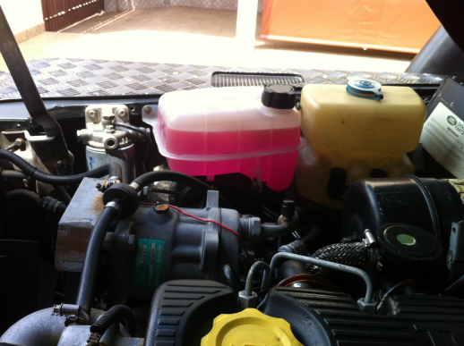

    Troquei o fluido de arrefecimento. Agora o STP rosa (bem lubrificado e doce) etileno glicol, Long life.
    Aproveitei e troquei as mangueiras do sistema. As usadas vão de reserva...
    *A válvula Y estava com passagem para as duas saídas ... :pensativo:
    Troquei tbm!!!
    Anexo 386663

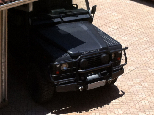

    Finalmente troquei as lentes das lanternas. Como estavam presas, foi ficando ... e hoje fiz apenas as setas traseiras que já estavam surradas demais. As outras vão esperar mais. Também né... Ô trampo!!!
    *Quem for trocar as lentes, pesquise o preço se não vale importar o conjunto completo ( com aquele fundo plásco preto de encaixe da lâmpada). Se não for tudo muuuuuito mais caro, vale a pena. A lente se une à peça plástica e para tirar ... bem, uma imagem fala melhor.
    Anexo 386664

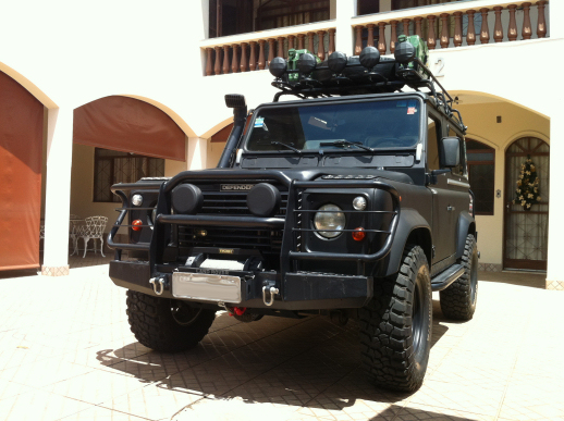

    Faróis auxiliares devidamente tampados:
    Anexo 386665
    Desisti de bordar o logo da Land... Se fizer, fico sem as capas!!! :pensativo:
    Anexo 386666 Anexo 386667
    Tenho algumas coisinhas ainda para ajustar até amanhã... mas já está praticamente tudo pronto :concordo:
