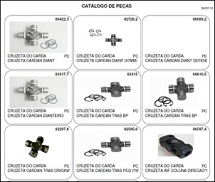

    Luciano, não sei lhe informar ao certo ... Vou tentar ajudar.
    Meu 90 é inglês e o 2000 é nacional.
    Dei uma pesquisada no catálogo da Tekcom e constam alguns modelos.
    Não sei se muda apenas o fabricante ou se tem diferença entre as peças.
    Veja a imagem:
    Abraço!
    Land Rover Brasil 2014 - De 04 a 07 de Setembro em São Lourenço/MG
    Valeu Hailton, estou quase certo que é a mesma peça para as duas 90ventinhas (98 e 2000).
    Outra coisa, essas pastilhas que vc postou uns tópicos anteriores foi da tekcom??
    O custo foi bom???
    Se tiver condições me envia esse catálogo ai, valeu.
    Luciano.
