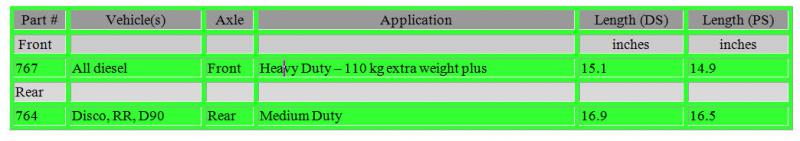

    Hailton, quando colocou as molas OME, colocou qual configuraçao???
    tava relendo o post mas fiquei na duvida se colocou tudo MD ou foi MD atraz e HD na frente!!! vou pedir minha molas + amortecedores essa semana e fiquei na duvida de qual configuraçao seria melhor, tenho quebra mato e bagageiro KEKO e pretendo um dia colocar guicho!!!!
    abraço!!!
    Pedro Ribeiro
    LAND ROVER DEFENDER 90-2000
  • #401
    Usuário Avatar de vwinit
    05/04/2011
    Salisbury - England AC/AC
    1,772
    Pedro,
    OME767 na dianteira e a OME764 na traseira.
    Veja a tabela:
    MD na traseira e HD na frente (para 110Kg extra).
    Cara, ficou bom o carro.
    *Lembre-se que existem posições e lados para as montagens. Cada par de molas têm tamanhos diferentes para cada lado!!!
    Abraço!

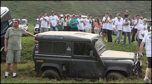

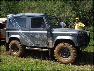

    Fotos do batismo da viatura no encontro Land Rover 2012 em Jaraguá do Sul:
    Algumas já estão no filme do evento ...
    Legal a comparação de altura do amigo Felipe posando ao lado da viatura...
    *Lembrando que no plano ela tem mais de 2m de altura.

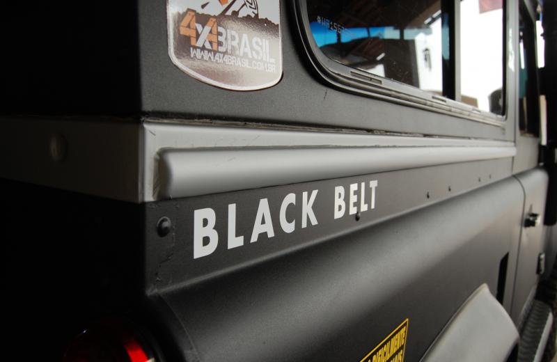

    Agora já com adesivo e nome:
    Abraço!

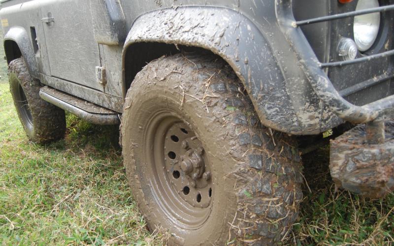

    Eu vi uma postagem antiga que você fez, com relação ao lift de 2'', depois que eu botei um jogo de 285/75/16 recapados com cravos enormes na minha, terei que botar esse kit também, e as recomendações são os da OME, o que você achou do seu?
    Abrass
  • #405
    05/04/2011
    1,772
    Citação Postado originalmente por mistura Ver Post
    Parabéns pela viatura, tá muito linda, todas as modificações só agregaram estética e funcionalidade nela.

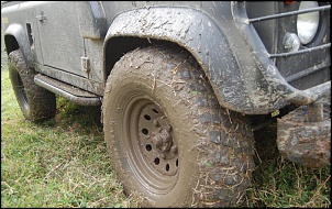

    Abrass
    Mistura...
    Sua viatura ficou show com os sapatos!!
    As molas OME foram satisfatórias! Não são baratas, mas cumprem seu papel e o resultado final de estabilidade com os amortecedores muda bastante o carro.
    Se fosse você que faz trilhas (se não estiver importando com conforto), investia nas molas azuis da bearmach que são mais em conta e mesma altura.
    Tem gente tbm que coloca as molas da Def130... e vi alguns relatos de discos embaixo das molas para ganhar mais 1 cm além das 2" do kit.
    Abraço!
