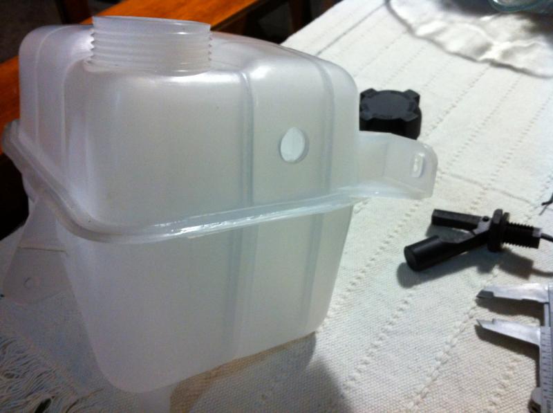

    Instalação do sensor de nível no vaso de expansão...
    Bem, como já instalei o Watchdog sukys e na ocasião comprei junto o sensor de nível, resolvi que já é hora de montar o danado pois a viatura começou a sair mais do estaleiro.
    Comprei um novo vaso para fazer a furação e na próxima troca de fluído de arrefecimento (em breve) ele vai para o devido trabalho.
    Detalhes importantes para a montagem do sensor:
    A instalação requer um furo de 16mm no vaso de expansão;
    O local escolhido para o furo deverá levar em conta que a parede seja o mais plana possível para garantir vedação;
    Observar que a parte interna do sensor não apresente interferência com alguma parte do vaso e que a parte a externa permita a montagem no veículo;
    Para facilitar a montagem, que seja nas proximidades do bocal do vaso;
    A arruela de borracha para vedação deve ser fixada na parede interna do vaso;
    Um bom aperto na porca (sem arregaçar a rosca do sensor é claro) garante a vedação.
    Seguem algumas fotos do serviço:
    Anexo 357268 Anexo 357269 Anexo 357270 Anexo 357271
    Boas Hailton ,
    Parabéns pela viatura, viagem ,blog , fotos etc,etc...rsrsr
    O reservatório novo que colocou comprou aonde?Importou?
    Valeu.
    Alexandre

    Alexandre, eu comprei em SP mesmo, na Tekcom.
    Quem me atende lá sempre é o Rafael.
    Abraço!
